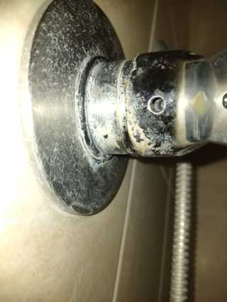

Salve,

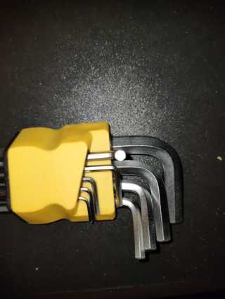

sto cercando di smontare il rubinetto monocomando della doccia per cambiare la cartuccia. Ma ma la chiave esagonale sembra girare a vuoto e la vite di blocco non si allenta. Avete qualche suggerimento?
Grazie in anticipo per l'aiuto.
Re: Smontaggio monocomando doccia
Se la chiave sei certo che sia la sua, allora significa che la sede è spanata. E da quel poco che si vede del grano, sembrerebbe proprio che l'esagono non ci sia più. In questi casi il trucco è usare un inserto torx che ci entri a forza con il martello e poi provare a girarlo. Naturalmente, prima, è sempre raccomandato di inondare il grano col WD 40.

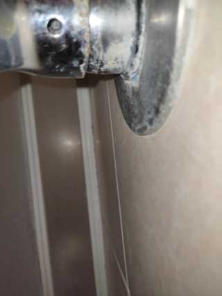

Ciao, è solo una mia impressione o in uno dei rubinetti manca la vite interna che fissa la maniglia?
IMG20200906120302 (FILEminimizer).jpg (7.66 KiB) Visto 1503 volte
IMG20200906120332 (FILEminimizer).jpg (10.28 KiB) Visto 1503 volte
germano74
Messaggi: 10
Iscritto il: ven 18 set 2020 12:01 pm
Messaggio da germano74 »
a me sembra molto spanata: l'esagono è diventato un cerchio.
Prova a usare un cacciavite piatto da buttare dentro a forza
