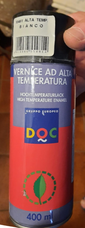

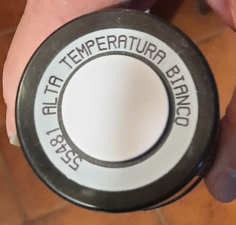

Oggi per la prima volta in vita mia ho provato una bomboletta spray per alte temperature e devo confessare che mai avrei immaginato uno schifo del genere. Ho agitato come sempre per 2-3 minuti la bomboletta e poi ho iniziato a spruzzare da 20cm e invece di fare uno strato come avviene per le vernici normali qui veniva fuori più polvere che vernice e la superficie come era prevedibile è venuta proprio una schifezza. Tutto intorno sembrava che avessi fatto una sabbiatura invece che una verniciatura. E anche da secca spazzolandola veniva via tutta la polvere, che presumo sia stata quella tipo ceramica che serve proprio per resistere fino a 600°. Mi son detto che alla seconda mano sicuramente sarebbe stato diverso... e invece uguale a prima. Allora mi sono rimesso ad agitare nuovamente la bomboletta, pensando che i componenti ancora non si erano mescolati bene, ma era sempre uguale: usciva quasi solo polvere che chiaramente non attaccava all'oggetto. Purtroppo era sabato e non ce la facevo neanche a riportarla indietro e quindi mi sono rassegnato a tenere la "verniciatura" in quel modo.
Ecco due immagini della bomboletta:

Che ne pensate? :(

forse è vecchia ?
Re: Come funziona questa vernice ad alta temperatura?
Di certo ne venderanno poche, ma chiuse ermeticamente in quel modo dovrebbero durare una vita. A volte mi capita di usare bombolette mezze vuote lasciate per anni e anni sullo scaffale e mai avuto problemi del genere. Della marca che ne dici, ci si può fidare?

E' senza dubbio un problema del prodotto

Il mistero è svelato. Ho telefonato al negozio e mi hanno assicurato che la bomboletta va bene, sono io che ho sbagliato il procedimento. Difatti mi hanno detto che se ha fatto quel verso è dipeso dalla temperatura esterna troppo alta. Praticamente se è caldo la vernice si secca prima di depositarsi sul pezzo e è normale che, a quel punto, non ci attacchi e la polvere si spanda tutta intorno. L'ho fatto sabato mattina e in terrazza ci sarà stato circa 31° e, allora, mi è venuto il dubbio che questa vernice abbia un intervallo ben preciso di temperatura di deposizione. Difatti, stamani che fuori c'era 18° ho fatto la prova in una lastra di alluminio e devo confessare che, in effetti, la verniciatura è venuta molto meglio. In rete ho letto che la temperatura di utilizzo delle bomboletta va da 15° a 25° (naturalmente si sono guardati bene da scrivercelo) e quindi l'errore l'ho fatto io a usarla a più di 30 gradi.
