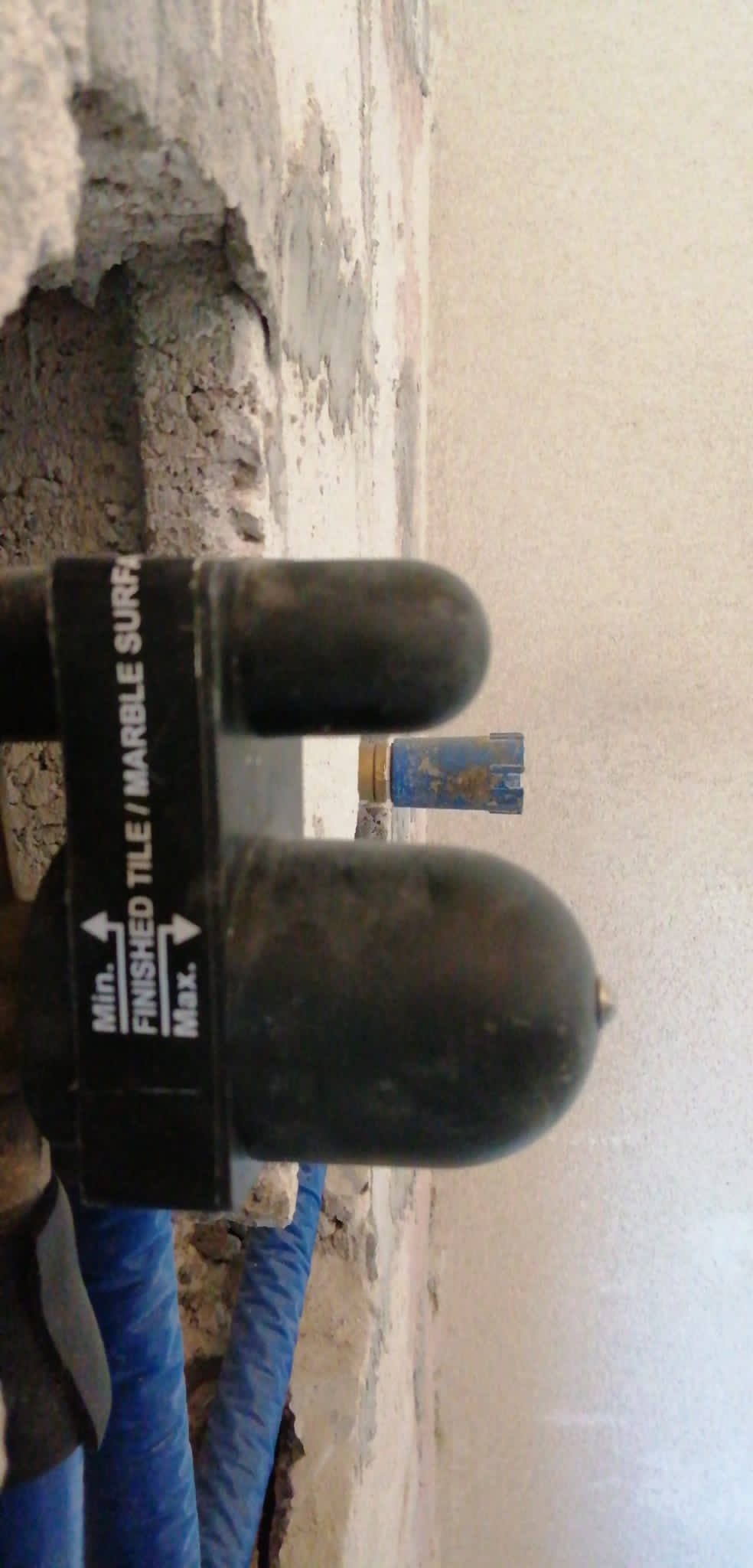

Devo murare miscelatore incasso doccia e vorrei sapere se tenere il min o max che e segnato sull involucro del miscelatore

Prova a mettere qualche foto, perché si capisce male cosa intendi.

credo si tratti semplicemente dell'indicazione (minimo e massimo) di dove deve arrivare la superficie della mattonella durante il montaggio ad incasso.

Quindi facendo l intonaco e piastrella non devo andare oltre al massimo indicato?

Non sono un idraulico, ma da quanto mi sembra di capire dalla traduzione di ciò che è scritto su quell'etichetta, sì.

Visto che come vedo hai già le pareti con intonaco , fissalo in modo che il minimo sia a filo con l'intonaco o pure mezzo cm più fuori , considerando che in genere le mattonelle sono da 1cm + un mezzo cm di colla , e il tutto non deve superare il punto massimo , altrimenti hai problemi a montare la placca e la leva .
