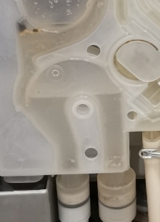

Ciao a tutti, ho un problema con la lavastoviglie Bosch in oggetto. Praticamente quando tenta di scaricare mi esce un errore cod. E24, dovrebbe essere un problema di tubo di scarico piegato o della pompa.
Ho verificato entrambi e sembra tutto a posto .... ma ho notato che la "tasca" laterale di scarico (credo sia tecnicamente lo scambiatore) ha un tappo credo dovuto a grasso (allego la foto).
Non riesco però a smontarlo per procedere alla pulizia.... ho provato a versare nella lavastoviglie aceto+sale grosso ma non riesco a "stappare" il blocco (ovviamente no arrivo nemmeno con la sonda).

Il gomito che collega i due tubi di scarico è pulito , quello sporco che sta sopra non è la causa di non scarico .

Non capisco. Ma perchè dici che non dipende da quello sporco che si vede ..... i tue tubi ed il gomito sono quelli in basso, quella specie di U tra i due tubi pompa/scarico?

Scusa ,l'acqua di scarico arriva dal tubo di destra passa nel gomito a u capovolto ed entra nel tubo che va nello scarico a muro .
Si vede così chiaramente che il gomito è pulito , in alto ci arriva se lo scarico a muro è tappato
E per secondo fa da sifone di sfiato perchè prendendo aria da sopra evita che l'acqua che sta scaricando si possa risucchiare l'acqua che entra in vasca durate il ricarico .
