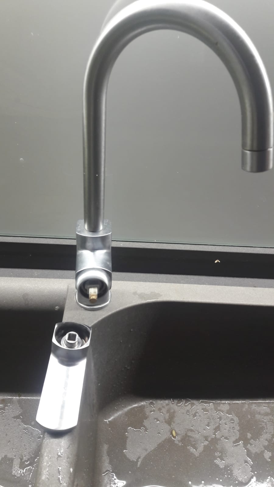

Scusate la domanda stupida ma non so se questo miscelatore del lavello cucina è rotto...
Funziona tutto ma la leva è un po' ballerina e si sfila facilmente (ogni tanto cade).
Non vedo viti da stringere o altro...
Re: Questo miscelatore paini è rotto?
Hai detto che non vedi viti di fissaggio... ma in qualche modo la leva ci deve essere fissata. A meno che non ci vada a scatto con un anello dentro la leva che entra in quella che sembra una gola in testa al quadrello di comando. Però l'ipotesi è irrealistica, in quanto andare a fare una gola li infondo al foro quadrato della leva non ci sta. Però mai dire mai. Se fai una foto ravvicinata (di lato) della testa del quadrello e una dell'interno della leva, se ne riparla.
Ah, se poi manca la vite, al limite puoi sempre farci un foro filettato e mettercela.

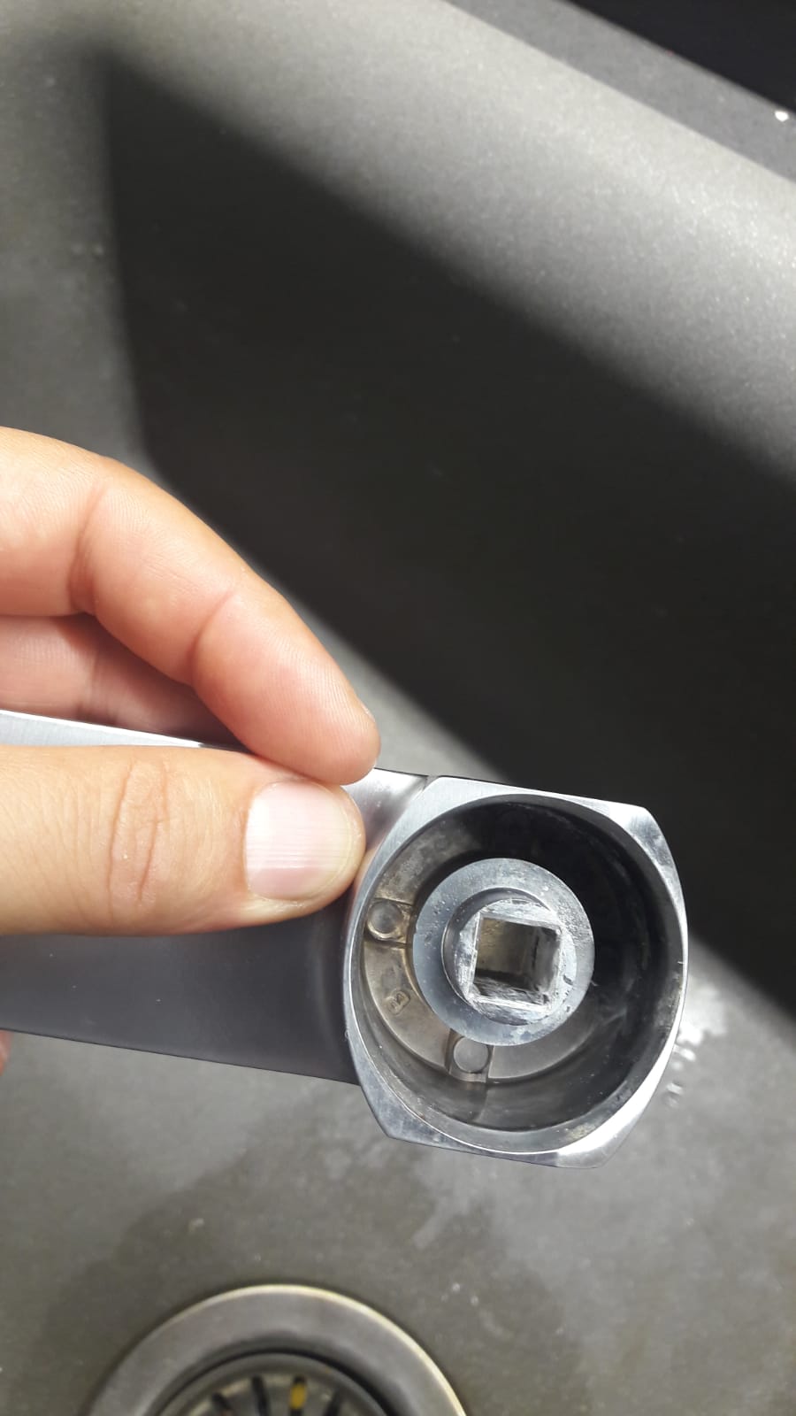

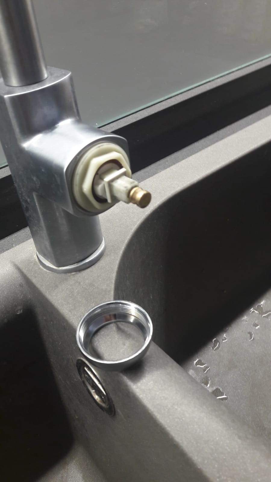

Ho provato a fare queste foto...Visto che è di un anno circa, se rotto dovrebbe essere ancora in garanzia con la cucina
Sembrerebbe come dice Giovanni. La scanalatura sulla parte finale in ottone fa supporre la presenza di un anello per una tenuta a scatto.
Quella parte di ottone cilindrica con una gola raggiata mi pare in perfette condizioni e quindi è la conferma che la leva ci va a scatto e è saltato l'anelllo in acc. di arresto. Quindi, visto che è in garanzia, l'unica è andare in negozio con quella leva e chiedere spiegazioni a loro. Magari te la danno nuova e hai risolto il problema. Ah, hai detto che è Paini... ma sai anche il modello esatto?

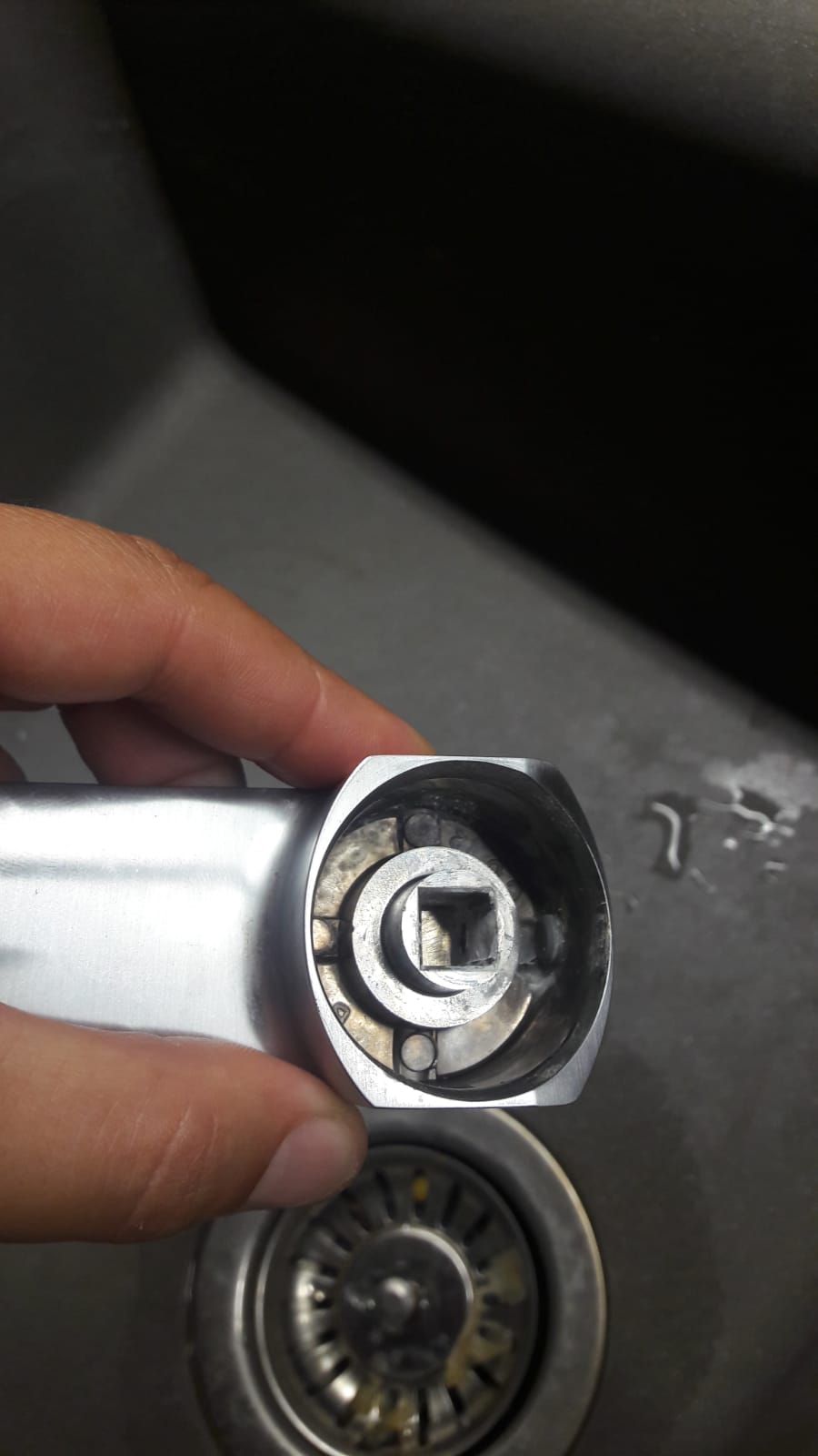

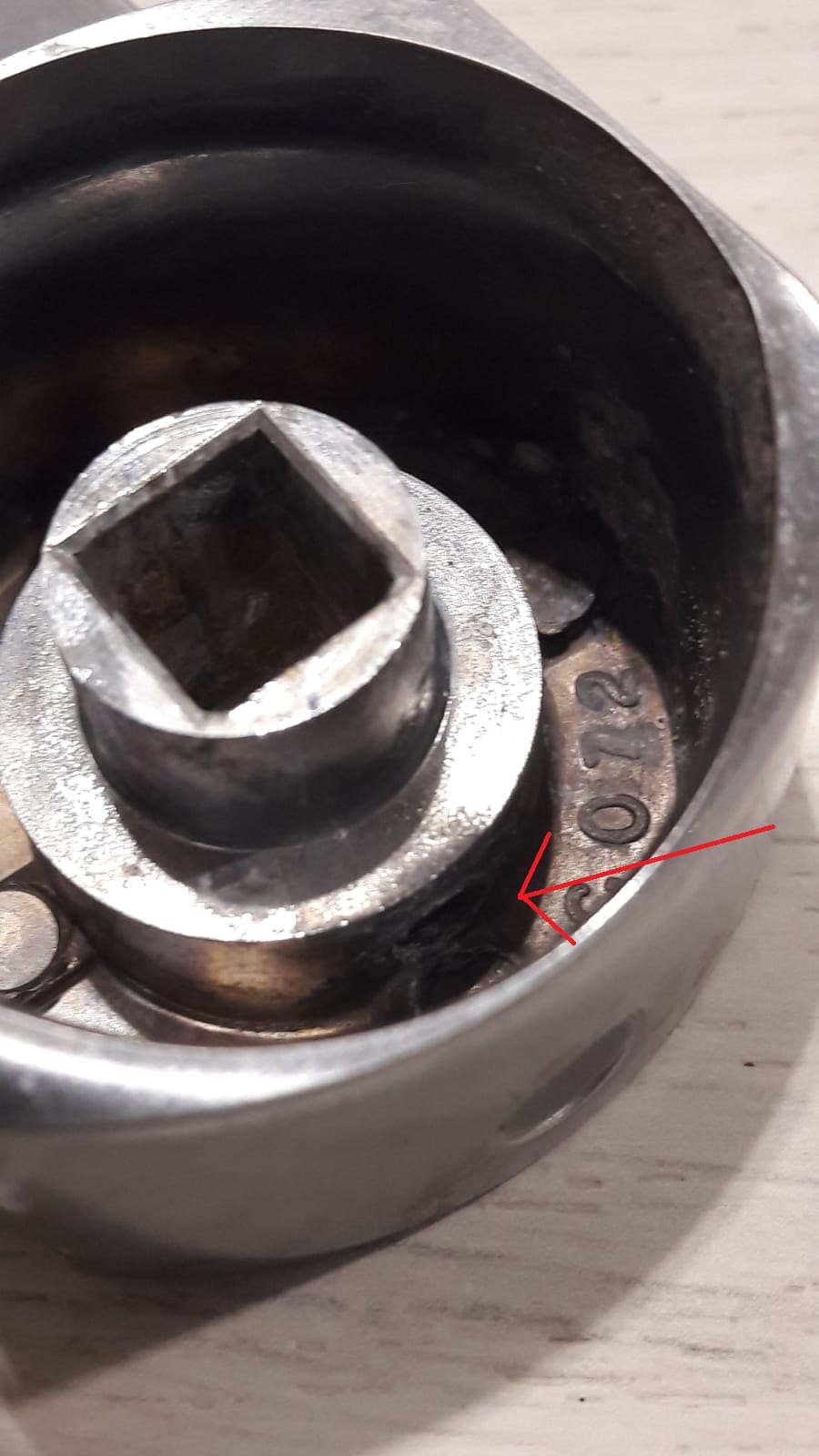

Vedendo meglio..può essere che manchi semplicemente una vite qui?

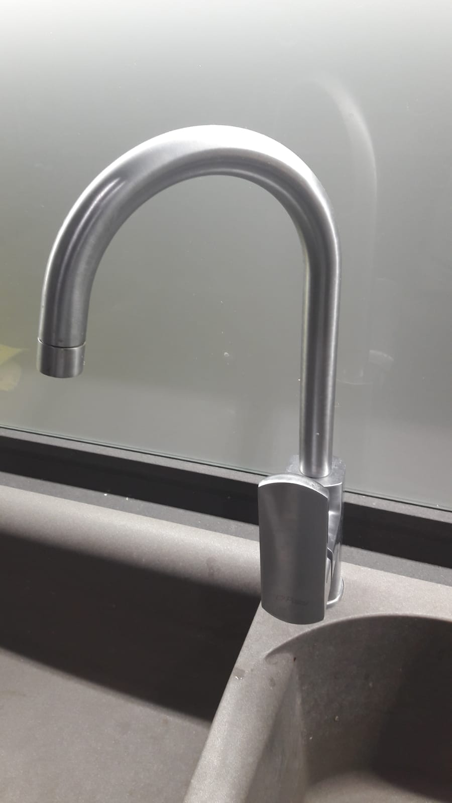

La cucina è una lube che monta il miscelatore con canna girevole come in foto ma non ricordo il nome preciso del modello.
EDIT: dovrebbe essere PAINI OVO
attilio74 ha scritto:Vedendo meglio..può essere che manchi semplicemente una vite qui?
Allora la vite c'era... : Fuck You : Quindi basta che tu controlli che filettatura c'è e trovare il grano adatto. Di solito c'è un grano di M6 che si stringe con una chiave a brugola di 3. Magari porti la leva in ferramenta e te lo fai trovare da loro il grano giusto in acc. inox. Magari prendine un paio a testa piana e un paio a punta. Ora che hai imparato la lezione, in futuro ricordati di ristringere il grano appena senti che la leva si muove. :D

Quindi è la punta del grano che scorre in quella scanalatura.
La punta del grano non scorre in quella boccola di ottone, ma ci preme per tenere in posizione e bloccata la leva. Poi io ho parlato anche di grano a punta... ma a regola dovrebbe andare meglio quello a testa piana. Basta provarceli ambedue

Grazie Giovanni e Roby..scusate, non avevo visto bene quel forellino. Spero domani di risolvere in ferramenta

Problema risolto : Thumbup : Grazie Giovanni, ora che ho imparato questa cosa farò così
