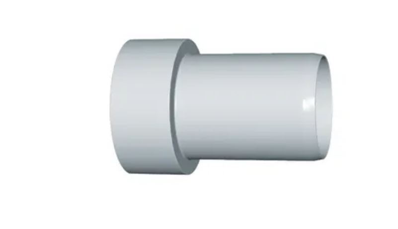

A mio parere c'è solo un tubo di raccordo come quello dell'immagine riportata cosparso di abbondante silicone.

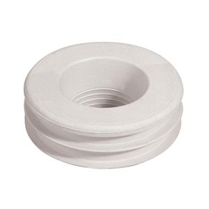

Aspettiamo un esperto, ma mi sembra strano che non ci sia un canotto come questo:

Impossibile che non ci siano guarnizioni . Una sta nel muro e uno dietro la tazza .Quello è un canotto di prolunga .ma comunque va inserito in gommino di tenuta nel raccordo o curva tecnica a muro .
Il tip top postato da Roby va montato dietro la tazza ,nella ceramica .

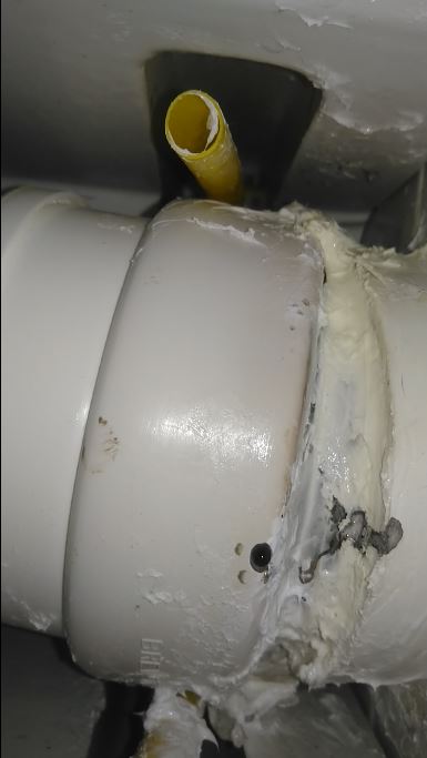

Ecco la foto da dove si vede il gocciolamento.
Il lato sinistro è il water, il lato destro il muro.
Si nota anche il disallineamento tra uscita water e ingresso muro.
Sembra che il water l'abbiano montato più sopra.

Trafila perchè l'imbocco tra i due non è assiale .
Il silicone messo cosi lascia il tempo che trova !
Perchè su quel materiale non fa presa quasi niente .
Un mio pensiero , se di riesce a girare intorno con del nastro autoagglomerante è la cosa più semplice da fare .
Tanto quello non si attacca alle pareti quando lo giri , basta tirarlo bene per avere un buon risultato .
E pulire bene quel silicone in più sulla superfice dei due tubi .
Asciugare bene la zona prima dell'uso .

Quelle che ti hanno postato (quella bianca) è quella dell'ingresso acqua pulita.
Invece quella dello scarico è più grande e di solito la fanno di colore nero.
Purtroppo però il wc non è allineato col tubo di scarico...
