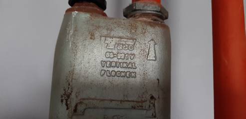

salve, chiedo se qualcuno sa che tipo di valvola è
montata su mandata acqua riscaldamento a valle del circolatore.
ho inserito su internet nome e codici ma non trovo nulla.
ringrazio in anticipo chi mi da qualche dritta.

È una valvola che blocca la circolazione naturale dell'acqua nel circuito , aprendosi in automatico solo se c'è circolazione "forzata"

grazie, una sorta di valvola di non ritorno allora.
non si vede bene nella foto ma in alto a sinitra c'è quel pezzo di plastica nero che si può aprire e chiudere come un rubinetto, si può pensare che sia anche un regolatore di flusso?
credi che posso trovare in commercio una valvola simile?è da 1 "

Ma non capisco perchè sostituirla ?
