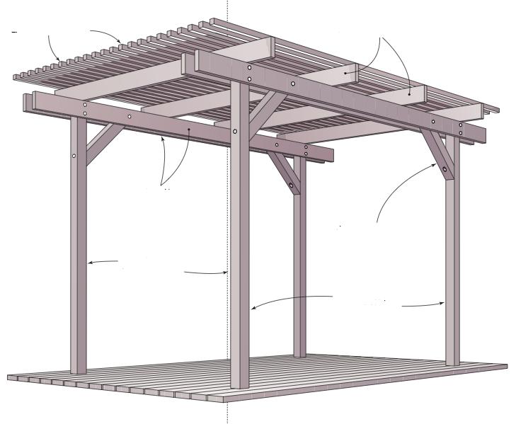

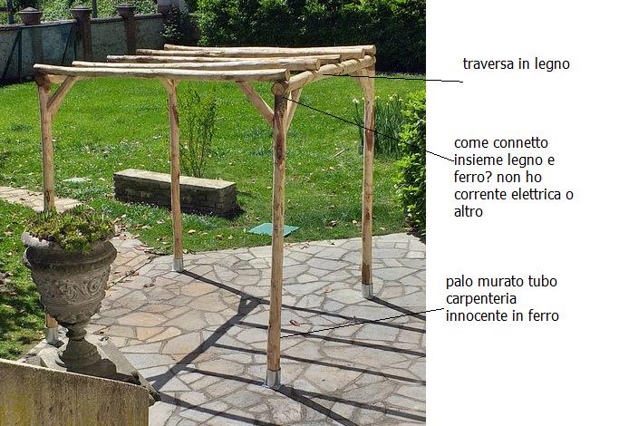

salve, dovrei realizzare un lavoro di fortuna in campagna, ho dei pali murati in terra innocenti in cima dovrei unirli con dei traversi in legno per realizzare dei portali simili a porte di calcio.dovrei fare una pergola di fortuna. come posso fare? non ho la corrente elettrica, pertanto ho pensato a filo di ferro o funicella. voi cosa mi consigliate?

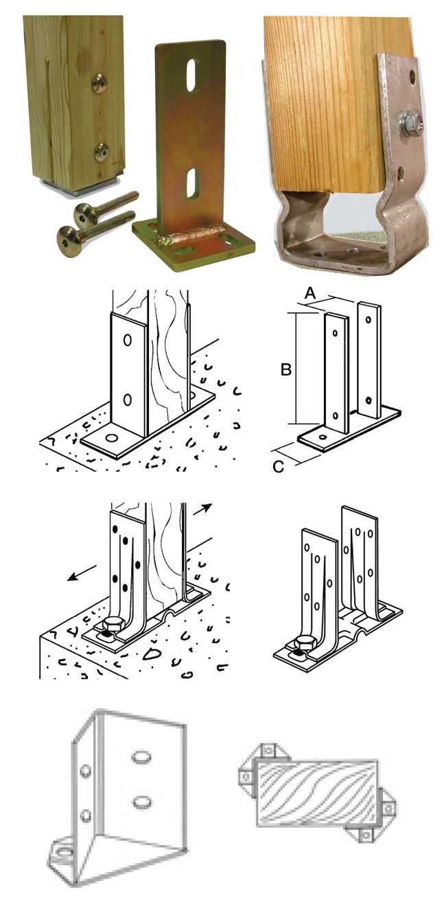

Trapano a batteria , buchi e bulloni . O buchi e ferro zincato doppio .

grazie per il tuo suggerimento, ma non possiedo avvitatore o trapano a batteria, grazie comunque, mi occorre una soluzione alternativa durevole ed efficace. :?:
Re: come legare pali con fune o filo di ferro
Misura la distanza del centro dei tubi innocenti, in garage o dove hai disponibilità
fissa due tondini di legno (di diametro opportuno) ai lati del legno delle traverse,
andranno ad impegnarsi nei fori dei tubi innocenti.
Poi in loco, inserisci le traverse e vai di chiodatura.

tipo un supporto a forcella prefabbricato? rokko sei un genio , tipo ponteggio trabattello in legno da carpentiere? e poi dovrei realizzare un legaccio col filo di ferro grosso o reggetta? giusto? rokko hai sempre la soluzione giusta del problema, spero di avere capito bene

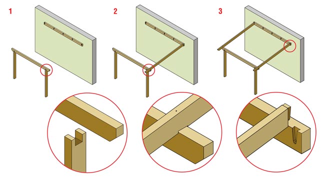

tipi di incastro tra travi?? :?:
strutture in legno realizzate con montanti e traversi devono essere considerati a comportamento "pendolare", e quindi devono essere adeguatamente controventati per trasferire le forze orizzontali alla base

qualcuno potrebbe gentilmente spiegarmi come realizzare una legatura quadra col filo di ferro tipo quelle dei ferraiolo chedo che legano i ferri delle armature del cemento armato, grazie.
