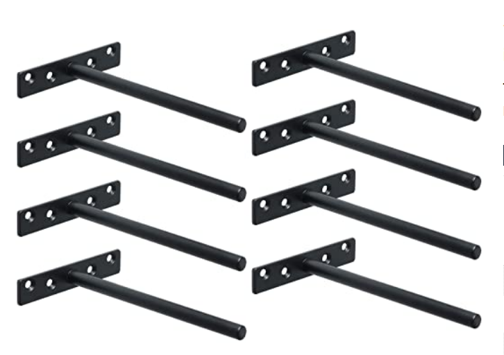

come reggimensola potresti utilizzare questi che si ancorano con 4 viti anziché
col tassello unico ma io non mi fiderei a mettere mensole sul cartongesso a meno
che non ti ancori ai montanti della struttura

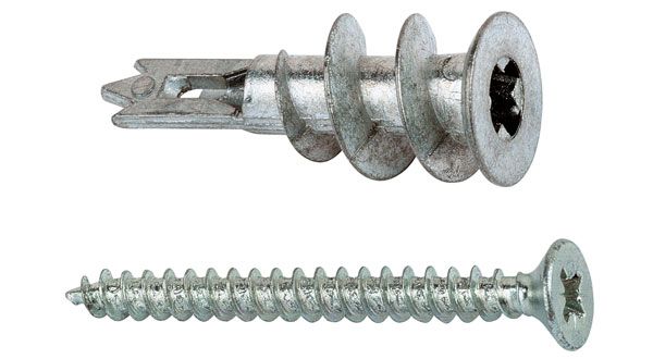

i tasselli per cartongesso sono questi

eh lo so mario....ci avevo pensato anche io a questi reggimensola, ma utilizzerei del semplice mdf da 19 mm quindi non avrei neanche lo spazio necessario dietro per fare lo scasso.
