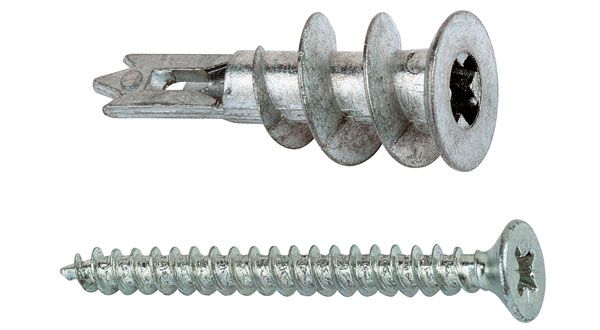

come reggimensola potresti utilizzare questi che si ancorano con 4 viti anziché
col tassello unico ma io non mi fiderei a mettere mensole sul cartongesso a meno
che non ti ancori ai montanti della struttura
i tasselli per cartongesso sono questi
