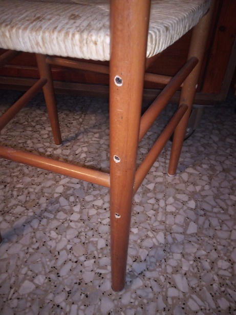

Ho urgenza di riparare una sedia, ma senza effettuare una spesa enorme poiché a breve devo toglierla di mezzo.
Prima di effettuare quindi un nuovo acquisto vorrei sapere quale metodo posso usare per renderla sicura.
Il problema è che i 2 assi di legno fuoriescono leggermente dagli appositi buchi, per cui c'è il rischio di cadere per terra
https://ibb.co/8Xbrwqy

Ho delle sedie simili.
Per risolvere, ho disassemblato le parti scollate, rimosso la vecchia colla,
reincollato, forato le gambe in corripondenza dei tondini e messo delle viti
di opportuna lunghezza, affondano circa 4cm nel tondino.
Ora si vedono le viti incassate qualche mm nelle gambe ma sono
molto stabili

come faccio a fare i fori in maniera precisa e pulita senza fare danni?
Re: Riparazione sedia
utilizza una punta piccola per il legno...anche la 2mm va benissimo, poi dovresti svasare anche un pochettino il foro in modo che la vite entri a filo di legno.
Però come ti dice giustamente rokko, disassembla la sedia, con un martello di gomma e un tassello di legno....ripulisci la colla vecchia piano piano e mettine di nuova e serra bene, poi procedi con i fori

dovrei stuccare i fori e verniciare ma
penso che rimanga così

.....le viti andavano messe preferibilmente lateralmente al piolo, non dietro, così facendo, avresti bloccato maggiormente la mortasa e quindi aumentato la tenuta.

Se le metti perpendicolarmente hai poca "ciccia"
rimangono sull'estremità del tondino, rischi che
si strappi quando avviti.
Come le ho messe, affondano circa 4cm nel tondino
inoltre "tirandole" tendi ad avvicinare e bloccare
l'insieme senza fare acrobazie con i morsetti
Esteticamente non cambia nulla, cag@t@ è e rimane
Questione di punti di vista :mrgreen:

Senza dover smontare niente, una soluzione veloce ed alternativa potrebbe essere quella di colare dentro il foro delle gambe della colla cianoacrilica e poi metterci subito due strettoi. Oppure prima metterci gli strettoi e poi colarci la colla. Si tratta solo si stabilire quale dei due metodi sia il più appropriato. Di certo si può dire che se la colla ce la fa a penetrare in profondità e in tutta la circonferenza poi il giunto non si stacca più... magari, se uno ci si dondola sopra, ci sta che si rompano le picciole dentro, ma scollarsi io sarei per escluderlo.
