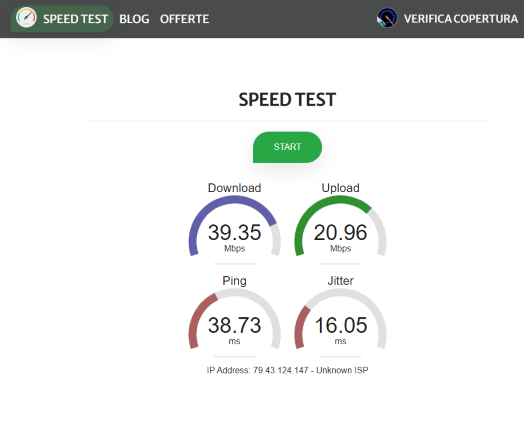

Si era parlato in una altra discussione del passaggio a windows10 (da win7) e dopo averlo fatto dissi che il pc (fisso) andava un pò meglio; ora invece riprendo la discussione per complicazioni sopraggiunte dopo l'arrivo della fibra. Difatti pensavo che dopo aver messo SSD da 500GB, dopo essere passato a win10, aumentato la Ram a 4Gb e passato alla fibra il pc sarebbe andato come un missile... e invece va quasi più piano di prima. Mentre, invece, devo dire che il pc portatile con Vista dopo il passaggio alla fibra va veramente molto più veloce. Mi viene il dubbio che questo pc fisso ormai sia troppo vecchio per potersi adeguare alle nuove tecnologie... oppure pensate che ci sia ancora qualcosa da fare? Magari potrei fare il ripristino di win7, ma francamente preferirei evitarlo. A questo punto tanto vale comprarlo nuovo.
Comunque ho fatto il test di velocità e questi sono i risultati. Che ne pensate? A me non sembrano malvagi... ma allora perché il pc è così lento?

i motivi del rallentamento posso essere molteplici, la velocità di navigazione
non è malvagia quindi secondo me il pc deve avere qualche problema, per
averne la conferma ti basta invertirlo con l'altro in modo da escludere che
possano esserci problemi di connessione, intanto sarebbe utile capire in
che modo questo pc è collegato ad internet se tramite cavo lan o wifi
p.s. anche il mio pc fisso ha win10, 4 gb di ram e l'ssd di sistema è da 240 gb
e va abbastanza bene

Allora il fisso è collegato al router tramite cavo lan, mentre il portatile (con vista) va tramite wifi. Riguardo al tuo, però, mi sa che questo è molto più vecchio. Difatti quando già lo presi usato in un centro di riparazioni pc aveva installato xp e loro mi ci misero win7. Quindi così a spanne 10 anni ce l'ha tutti. Ora non so come e quanto ci possa entrare l'età, però dove mi hanno aumentato la ram a 4 gb mi hanno avvertito che anche la fibra e una ram adeguata non possono fare miracoli in un pc troppo vecchio. Quello che hai tu a quanto è vecchio? Risale anche lui ai tempi di xp? Quando l'ho ripreso ora in negozio mi hanno detto che a loro andava benissimo; però c'è da dire che dalla centrale in strada a casa mia c'è sempre il vecchio doppino di rame, mentre in negozio hanno la fobra che gli arriva direttamente in casa. E questo lavoro gli costò un occhio della testa, in quanto la fibra costa 400€ ogni metro lineare. Quindi considerando che dall'armadio in strada all'abitazione ci sono più di 300mt considera te quanto ci verrebbe a costare. Ora, visto che (anche se c'è rimasto lo spezzone di doppino di rame) la velocità di connessione è almeno 3 volte quella dell'adsl di prima, perché il pc non ce la fa a stargli dietro?
Comunque, se ora il pc (nonostante l'età) ha tutti i requisiti di un pc nuovo, vedi ssd da 500 gb, ram da 4 gb e win10, dove sta il collo di bottiglia che lo rallenta? Il rallentamento lo noto soprattutto per entrare nella posta elettronica con aliceweb: prima mi servivano circa 10 secondi, mentre adesso serve un minuto e passa, un motivo ci deve essere... o no? :roll:

Il mio pc ha più o meno quell'età lì e la mia fibra/rame non supera i 30 Mb,
a questo punto mi viene da pensare che o il tuo pc è incasinato o s'è beccato
qualche virus, non è che i pc risentono delle vecchiaia, tuttalpiù se il processore
è molto datato non riesce a processare velocemente i contenuti delle pagine web
che sono sempre più ricche di banner e inserzioni pubblicitarie, però una domanda
mi sorge spontanea, appena lo hai portato a casa con la nuova configurazione come
andava ? :?

Giovà se tu vai in autostrada con una 500 (vecchio tipo) non è che vai più
veloce rispetto ad una superstrada : Lol : : Lol :
anche perché il test non mente e quindi ritorniamo al punto di partenza,
è il pc che è lento perché ha un processore obsoleto o ha qualche problema ?
già se il cipset è a 32 bit non c'è molto da meravigliarsi.
Per quanto riguarda Thunderbird io ci gestisco 6 caselle di posta tra cui 2 pec
l'importante è crearsi delle cartelle e sottocartelle dove spostare la posta in
modo da lasciare sempre la posta in arrivo libera, al posto tuo lo disinstallerei
con Revo Unistaller facendogli fare una pulizia completa sia del registro sia delle
relative cartelle .
