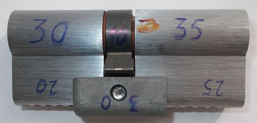

Devo sostituire questo cilindro europeo della securemme a 10 pin
profilo interno DSCN4081_2.JPG (36.74 KiB) Visto 1393 volte
all'interno di una serratura di porta blindata e provvisto di un apposito defender. Alcune misure le ho scritte già sul corpo, aggiungo che lo spessore complessivo (compreso di "slitta") è 16mm e l'altezza complessiva (compresa di "slitta") è 35mm.
Vorrei capire quali eventuali altri parametri attenzionare per reperirne uno compatibile. So che potrei banalmente portarlo in ferramenta e prenderne uno dello stesso modello o equivalente ma vorrei valutare eventualmente anche un acquisto sul web per una questione di risparmio.

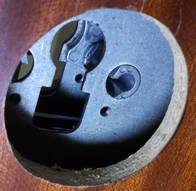

Aggiungo infine, se può essere importante, che: l'angolo della "camma" (non so qual è il termine corretto del "dente che gira") dovrebbe essere di 30° e le distanze (misurate ovviamente a perpendicolo) tra le parti più esterne della serratura ed i "fili"/bordi delle superfici della porta sono: 18mm per la parte esterna e 24mm per quella interna. Metto una foto ma credo si sia capito anche solo a parole :)

Ovviamente vorrei mantenere almeno lo stesso livello di sicurezza dato da quel cilindro in accoppiata al suo defender.
Grazie in anticipo per eventuali consigli.
