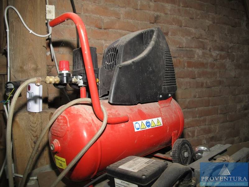

Re: Compressore ABAC Pol position SP200 non carica più aria
è simile a questo ma di colore blu
Si è uguale a quello di colore blu e si vede il tubo di carico aria (che nel tuo non si vede ) quello che scalda durante il carico

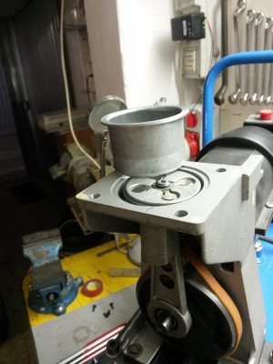

allenta il raccordo di ottone del tubo che esce dal cilindro della prima foto
e vedi se esce aria dal pompante

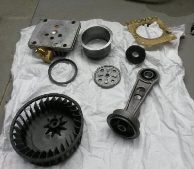

Se tentndo premuto un dito sull'estremità del tubo di mandata ed avviando
il motore, puoi vincere la pressione, è il sistema di tenuta danneggiato,
(valvole o pistone)
E' un compressore non lubrificato, la tenuta cilindro-pistone, è assolta dalla
guarnizione, può essere consumata quella od il gruppo valvole
situate sotto alla testa
Controlla che non siano finiti frammenti del filtro aria all'interno dell'insieme
La camicia del cilindro è sfilabile, controlla che non sia danneggiata Per eventuali ricambi, devi cercare "ol195"
non so se sono economicamente convenienti
Il mio lo acquistai a prezzo stracciatissimo ad un brico in zona per eventuali
"espianti" lo smontai completamente più per curiosità, rimontato, funziona
tutt'ora come "muletto" per gonfiare le gomme :mrgreen:

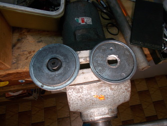

Ciao Rokko, ho smontato il gruppo pistone/cilindro è sostanzialmente uguale a quello da te postato .
Smontandolo ho capito il perché non funzionava più, é perché quella guarnizione ad anello poggiata sul pistone con dentro (permettimi il termine) quel disco metallico ,che fa da tenuta sul cilindro é staccata dal cilindro stesso nel senso che quando il cilindro sale la guarnizione con dentro il disco rimane su. Questo comporta il non pompaggio dell'aria e lo scampanellio dovuto al pistone ,diciamo vuoto, che batte sul cilindro.
Ora come fare per far si che la guarnizione scenda col cilindro anche perché non ho visto residui di colla o altro che tenevano al loro posto guarnizione/fascia è disco? E già che ci sono mi piacerebbe metterne una nuova dove trovarla?
Grazie ciao
Grazie ciao
Se guardi le foto, il disco è avvitato sopra al pistone da una vite centrale,
tiene in posizione la guarnizione.
Posta le foto, non so se è identico al mio.
Nel mio l'aria è aspirata dalla biella (cava), attraversa il pistone dove al
suo interno è situato un filtro aria, poi prosegue attraverso le valvole
ciao Rokko , allora sono riuscito a smontare la biella, ora a differenza del tuo il mio disco che fissa la fascia e' fermato da una vite a brugola avvitata su un disco che e' un ttutt'uno con la biella . Il disco che fissa la fascia e' quello a destra col buco che va messo capovolto e la vite faceva tenuta su una sorta di zoccolino, che come puoi vedere si e' rovinato e non tiene piu' . Avevo pensato di mettere una ranella ma non e' possibile perche' si alzerebbe e andrebbe a sbattere sul cielo del cilindro , dovrebbe stare a filo del disco , mentre il tuo vedo che sporge in su .
ora mi sono informato da un riparatore e mi ha chiesto 40-50 € cosa inconveniente
Tenendo presente che il disco e' in alluminio e la vite in ferro cosa si potrebbe fare ?
Oltretutto la vite non esce , ho provato a scaldare si muove un pochino ma non di piu' ora ho messo un po di sbloccante
mi ero scordato il mio prende aria dalla testa non dalla biella
E' nettamente diverso dal mio, penso che puoi farci ben poco
i componenti sono in zama, una lega di alluminio, difficile da trattare.
Puoi provare a cercare i ricambi in rete
Purtroppo sono macchine economiche "usa e getta"
la cosa più affidabile è il serbatoio, lo comperai principalmente
per usare quello.
