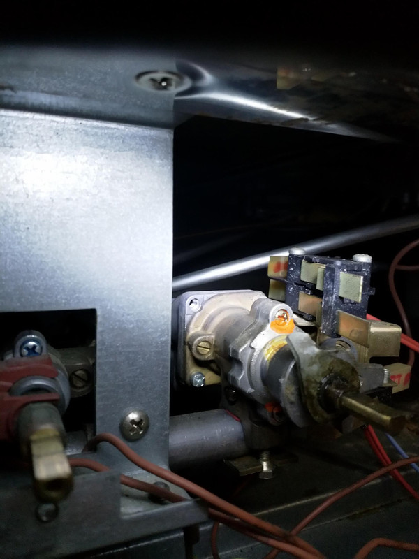

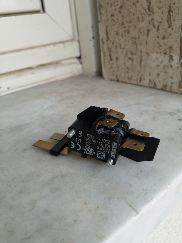

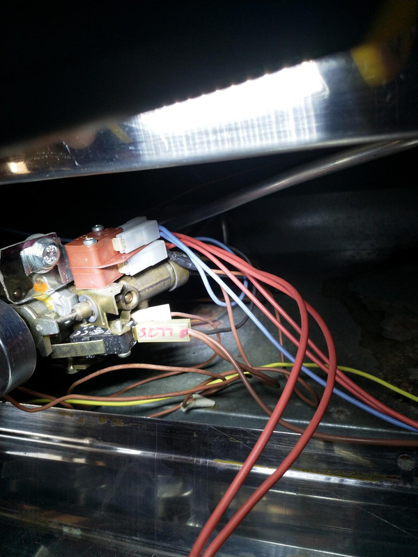

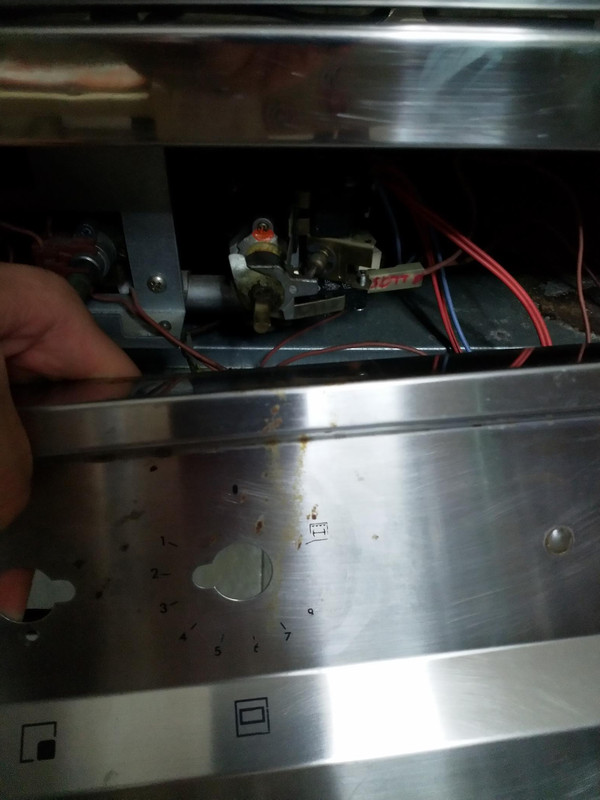

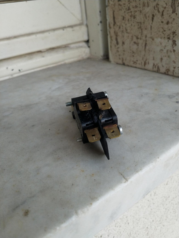

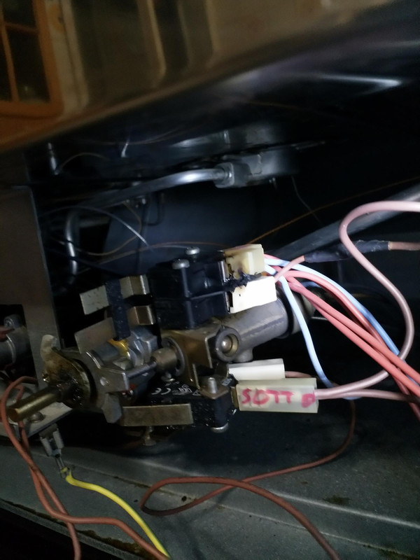

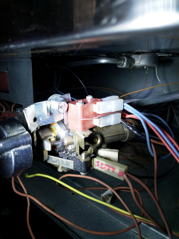

stasera stavo facendo una pizza e ho utilizzato il grill(solo grill)per cucinare la parte superiore.Appena finito di cucinarla,la metto nel piatto ed esce una gran puzza di plastica dal forno,il tempo di vedere un pò di fumo bianco e stacca il salvavita.Dopo aver staccato la cucina dalla rete elettrica,attaco di nuovo il salvavita.Smontando la cucina,sembra si siano bruciati quei contatti,ma come è stato possibile?quella scatola nera da dove escono i contatti,come si chiama?che faccio,domani testo con il tester e in caso cambio il ''cobtatto scatola nera'' e il faston? :roll:

Magari i faston erano lenti e sfiammavano. Però come hanno fatto a scaricare a massa? Non è che invece c'è un corto da qualche parte? Sei sicuro che sia saltato il diff. e non il magnetotermico? :roll:
Messaggi: 17886
Re: Puzza da forno Ariston,help!!
probabilmente si è fusa solo la plastica protettiva dei faston che
gli ha consentito di entrare in contatto o di entrare in contatto con
la carcassa del forno, quindi intanto quei faston vanno sostituiti con
altrettanti idonei alla alte temperature e poi va verificato col tester
se c'è dispersione tra i contatti del selettore e la carcassa del forno

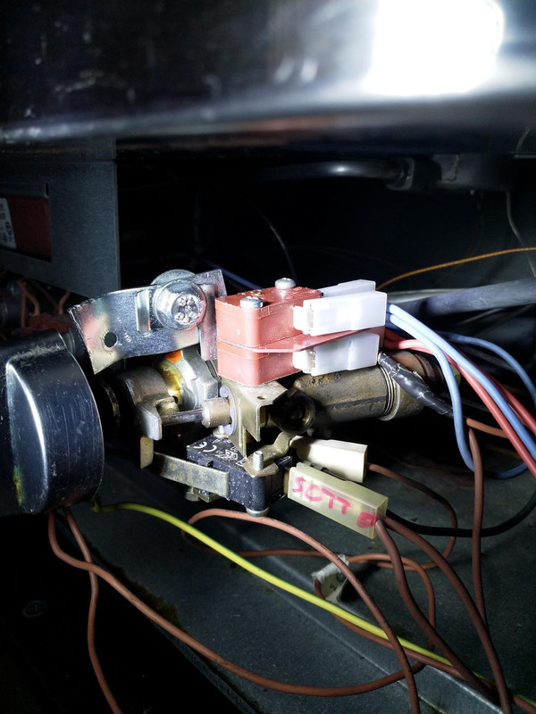

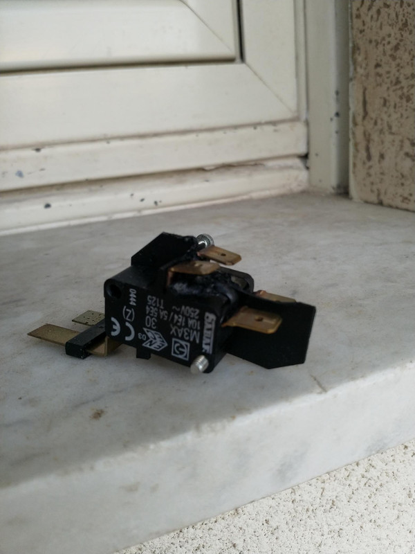

appena l'ho riattacato funziona tutto in casa,anche la cucina(i 5 fuochi funzionano senza problemi).Stamattina ho staccato il microinterruttore ed è fuso,oltre ai due faston che hanno la plastica cotta e sgretolata.Inoltre dovrei cambiare anche quel'interruttore della luce forno(ma come si toglie dalla piastra?).Inoltre,possibile che un microinterruttore di quello,costi 30euro? :roll:

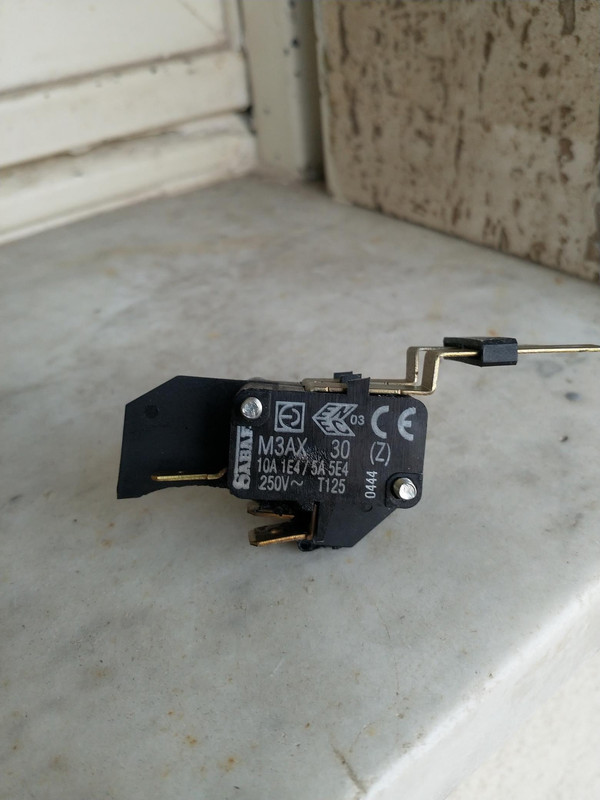

avevo cercato on line con il codice (sabaf M3AX) e avevo trovato solo questo in francia
https://www.ebay.it/itm/MICRO-INTERRUPT ... SwEHZfECEK
e questo in italia
https://ericambi.eu/25341370110/77203-m ... 3ax30.html
ma con questo in italia non so se la sigla vada bene,essendo un pò più lunga (sabaf M3AX30)

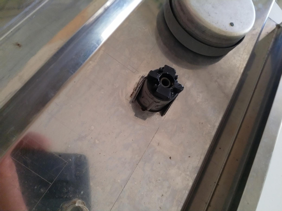

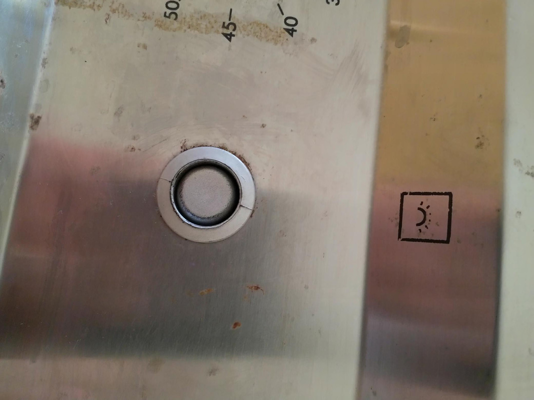

l'interruttore luce,come si toglie dalla placca?

L'interruttore si sfila verso l'esterno, devi piegare le quattro
alette di plastica e simultaneamente sfilarlo

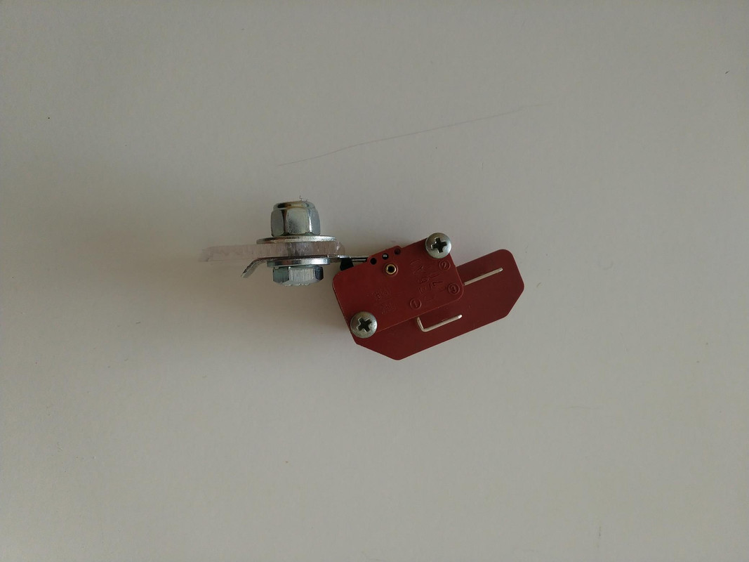

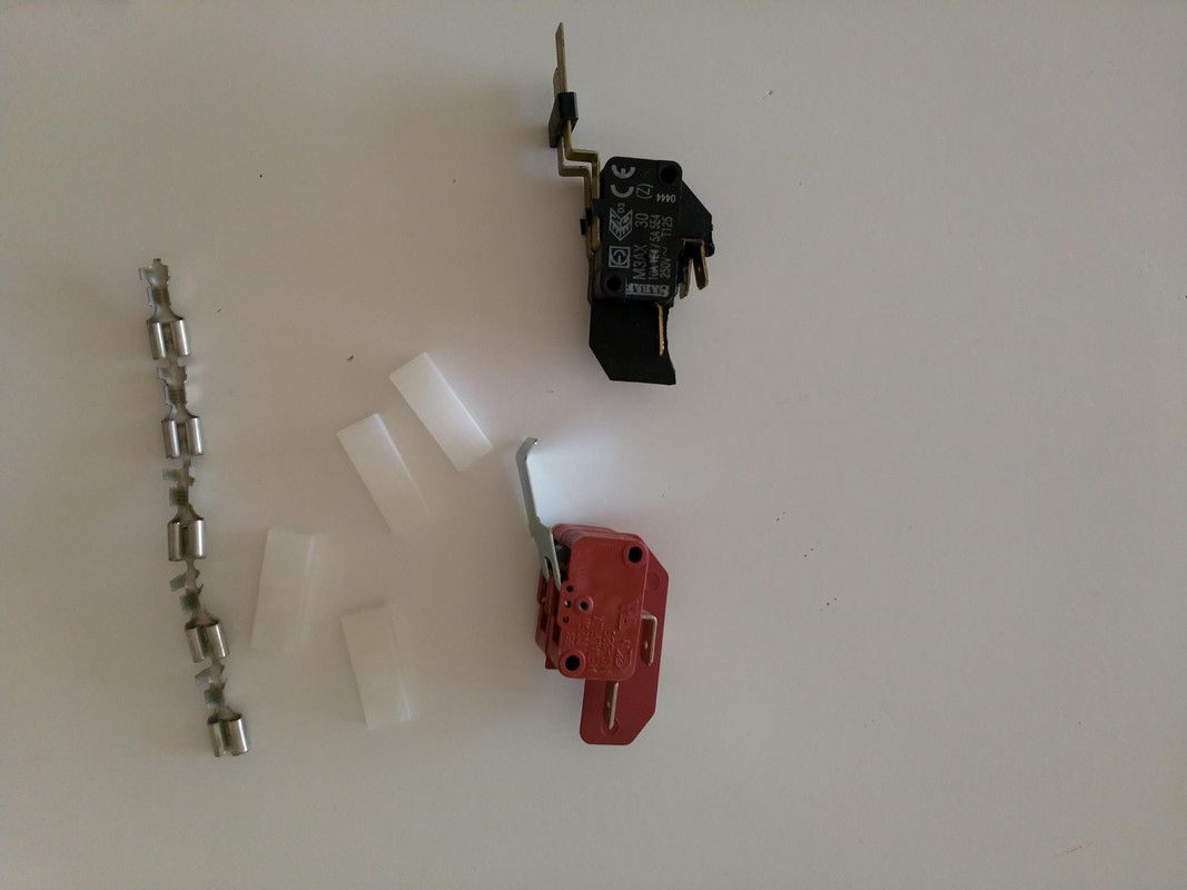

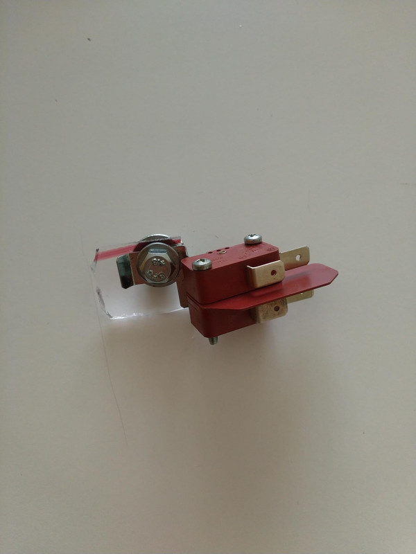

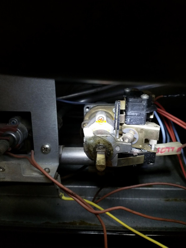

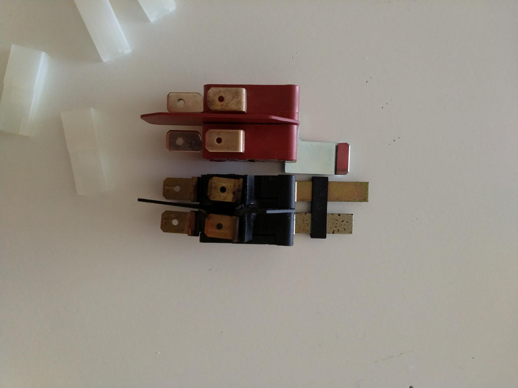

per evitare i tempi di spedizioni,sono andato da un ricambista di elettrodomestici,il modello esatto non lo aveva in negozio e addirittura guardando dalla lista ricambi,vendo il switch intero con il rubinetto,totale 85euro+1settimana per arrivare :o .Allora me ne ha dato uno della smeg da adattare,cioè togliendo la linguetta dal vecchio,se faccio un buco nella linguetta nuova,gli metto la linguetta vecchia attaccata con una vite e dado,oppure altra soluzione? :roll:

ho fatto il buco nella linguetta del vecchio switch,ma mi sono accorto che non posso mettere dado e vite,perchè lo spessore della testa della vite o del dado,non permetterebbero la chiusura del contatto stesso.Avevo pensato di incollare il tutto con una colla bicomponente,ma non penso possa durare molto,anche per le temperature del forno e la puzza che forse farebbe la colla.Altre soluzioni ne avete? :roll:

quell'interruttore della luce del forno,non ho capito coem si rimuovere dalla placca della cucina :roll: :roll:
Messaggi: 17886
l'interruttore sembra che debba ruotare fino a far combaciare
la sporgenza con la scanalatura presente nel supporto

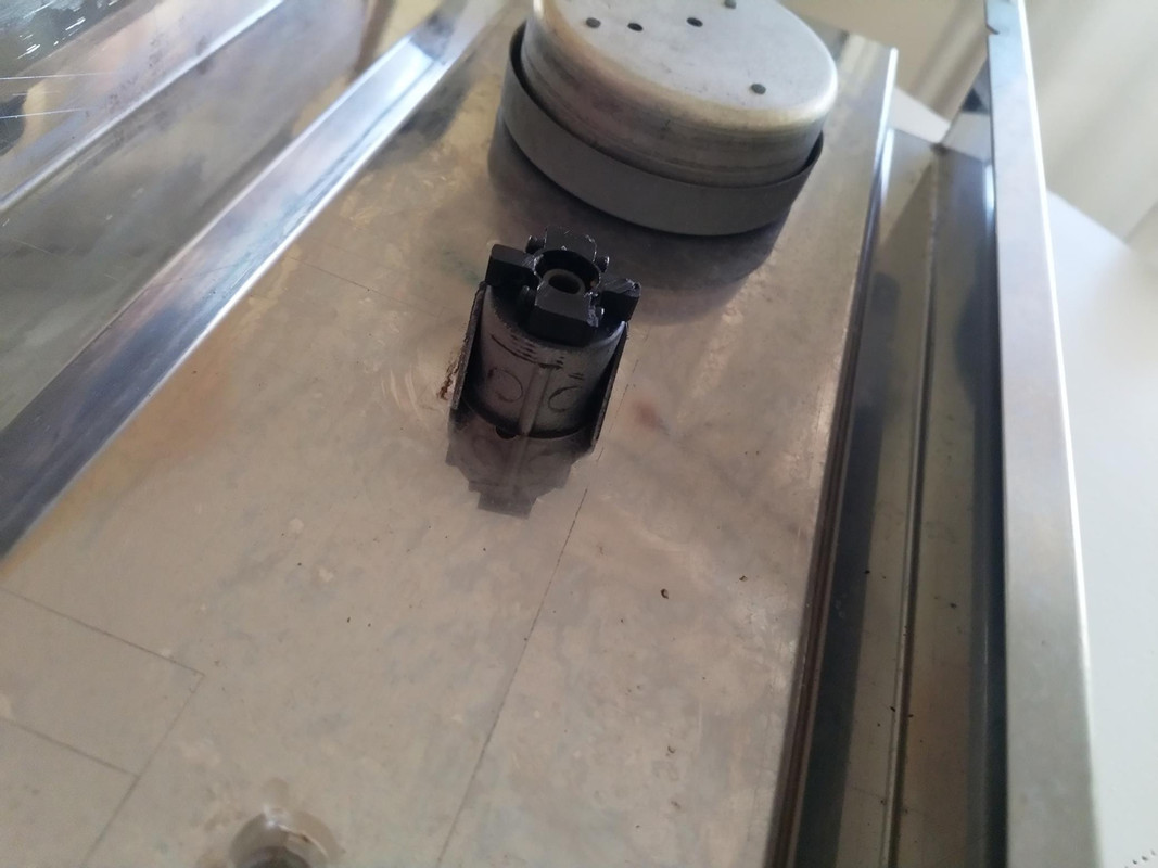

esatto,avevi ragione :P ci sono riuscito,devo comprarne uno nuovo.

per le piastrine del switch,per incollarle/saldarle hai qualche idea? :roll:

ho provato con un rivetto,ma siccome ho fatto una ''proliunga'' con del plexiglass,si è rotto il plexiglass mentre tiravo il rivetto :cry:

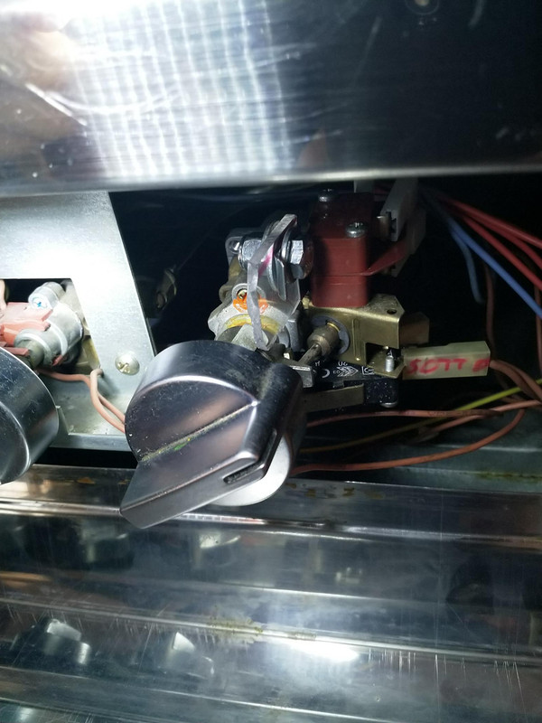

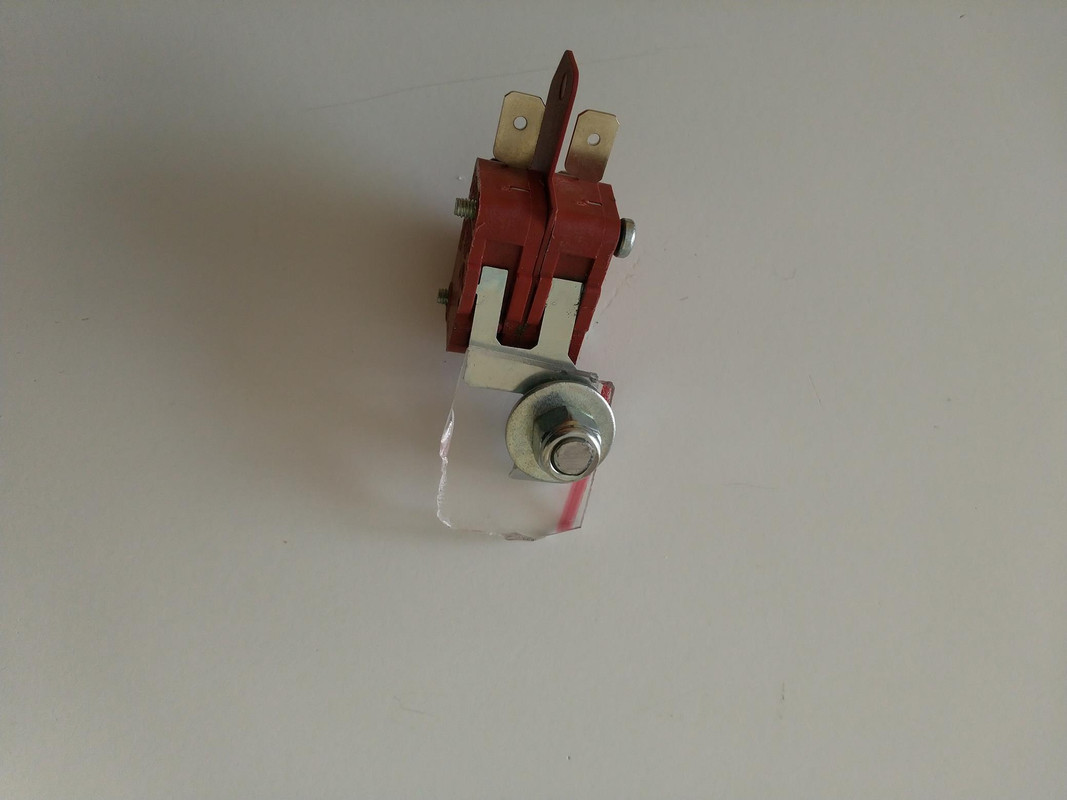

Alla fine ho risolto facendo questa modifica(ora non sò che temp possa resistere il plexiglass,ma avevo solo quello domenica e l'ho utilizzato,forse dovrei mettere qualche piattina resistente al suo posto...che dite)è funziona tutto.Ho sostituito tutti i faston e coprifaston dei 4 contatti e per il pulsante luce l'ho sostituito con uno uguale,beh ho fatto prova forno e prova grill separati(non si possono fare combinati per sua progettazione)è funziona tutto ;) ,rimane solo il dubbio della temp di resistenza del plexiglass.

il plexiglass fonde a 160° : Wink :

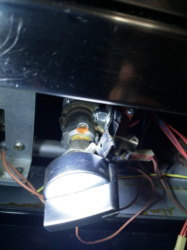

Ho fatto la modifica,sostituendo il plexiglass con una staffa metallica modificata,ora dovrebbe essere sicuro:
