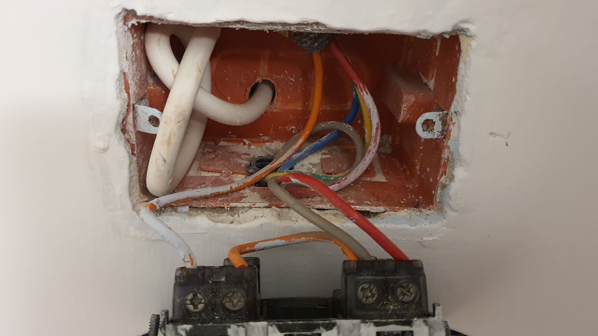

Ciao ragazzi, scusate l'ignoranza (perchè credo che sia davvero una banalità fare questa cosa) ma vorrei capire come poter collegare una presa esterna (cavo bianco tripolare) all'impianto elettrico domestico (cavo blu, terra e grigio). Il problema sta nel cavo grigio che va in un interruttore e poi fa da ponte all'altro. Come posso sdoppiarlo? Grazie

lo prendi sul quel ponticello arancione sull'interruttore di sinistra
anche se non è corretto prendere fase e neutro sulla linea luci
dell'impianto, sempre quell'impianto abbia le due linee separate

Ed il blu e la terra come li sdoppio? Una volta che li taglio si creano due estremità, come collego queste al cavo nuovo?

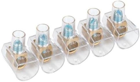

li tagli, li pelli e li attorcigli tutti e tre tra loro e li infili in uno di questi morsetti,
ovviamente uno per la terra ed uno per i blu
