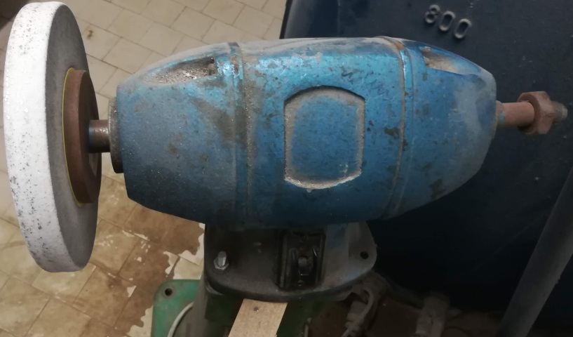

Buongiorno, avrei un problema in casa di mia mamma. Ho un vecchissimo tornio di mio padre, perfettamente funzionante ma tenuto quasi esclusivemente per ricordo della passatta attività.L'apparecchio ha una presa tripolare tonda e nella casa adesso ci sono 10kw di potenza e con tale potenza il 380(prima c'erano due autoclavi e tanta altra roba che negli anni è stata fortunatamente tolta) adesso vorrei ridurre la potenza del contratto a 4.5kw (se riuscissi a partale con Enel distribuzione) e questo se non erro provocherebbe la perdità del 380. Doamnda da profano in materia. Posso in qualche modo poter far andare in qualche modo il vecchio tornio oppure mi conviene comprerne uno economico a 220 e riamnerre con il cimelio come soprammobile? grazie anticipatamente

Posta una foto della macchina, della targhetta del motore,
se compatibile, si puo tentare di avviarlo con un condensatore
(perderai un po di potenza), l'ideale sarebbe pilotarlo tramite
inverter adeguato.
Se è un vecchio tornio funzionante, non lo abbandonerei,
acquistandone uno economico cinese, non avrai senz'altro
la medeima precisione.

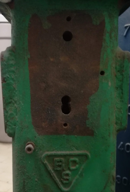

Grazie della risposta.Mi scuso della risposta tardiva ma causa covid tutto è diventato più incasinato. Purtropo la targhetta non la vedo da nessuna parte, se può servire posto foto del tornio e della colonna su cui e precariamente fissato
Messaggi: 17836
Re: Vecchissimo Tornio a 380, può andare con 220?
e questo sarebbe un tornio ?
è una mola, posta la foto della morsettiera

Pardon!! purtroppo l'ignoranza in materia può fare questo e altro. A proposito di ignoranza che cosa è e dove è la morsettiera?
Se non è sul retro, in quel tipo di mola, è più facile che i collegamenti
siano fatti direttamente sull'interruttore, fai una foto da sotto, rimuovendo
la macchina dal basamento.
Attenzione che è estremamente pericoloso usarla senza le protezioni che
circondano le mole, procuratele e montale prima dell'uso
Manca anche il pulsante di sicurezza!!! Se per caso va via la corrente e ti dimentichi di staccare l'interruttore, poi quando quella ritorna e magari stai cambiando la mola, ti puoi fare molto male. : Fuck You :
