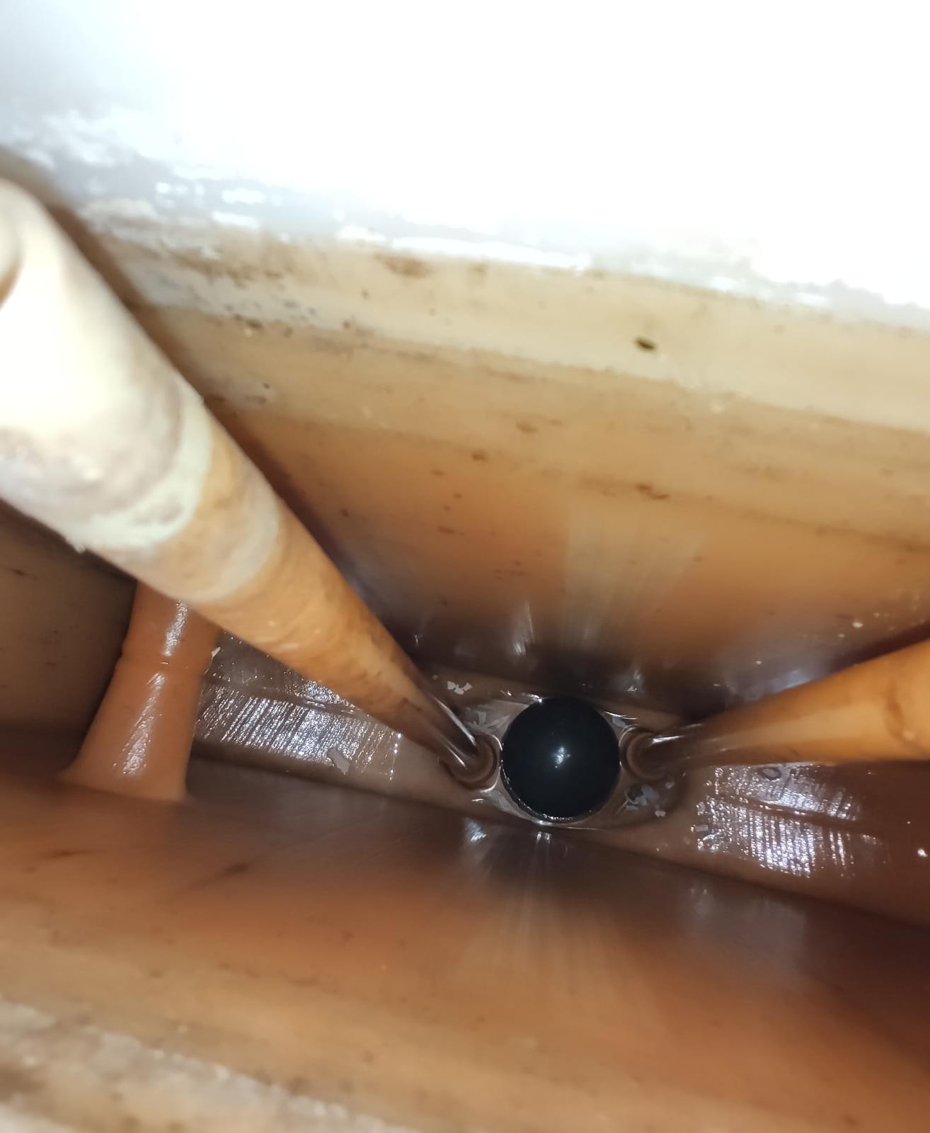

Allego una foto dell'interno della cassetta.

Era il video che avevo utilizzato come guida, ma nel mio caso i tubi, tirando verso l'alto, non si spostano di un millimetro. Ho anche provato prima a fletterli in tutte le direzioni per eliminare eventuali residui di calcare, ma nulla. Non si spostano.

OK. Come hai visto nell'esploso della cassetta i tubi del troppo pieno sono avvitati sulla sede in fondo; prova a svitarli, magari, poi, senza quelli, ce la fai a inserirci il braccio per cambiare la guarnizione.
Poi fammi capire: il braccio non ti ci entra perché la larghezza della cassetta è troppo stretta, oppure perché è troppo profonda e non arrivi in fondo con la mano per cambiare la guarnizione? Nel primo caso, se manca poco, prova ad insaponarti bene il braccio. Se poi invece non ci arrivi, prova almeno a levare la pallina e poi senti col dito se la guarnizione è ruvida o liscia. Poi, se riesci a levare la palla, fai una foto della guarnizione e ingrandiscila, almeno si vede in che condizioni è, e nello stesso tempo controlli anche le condizioni della palla.
Ah, ma un lavaggio prolungato della cassetta con l'anticalcare l'hai fatto? Perché la sede estraibile sicuramente è bloccata dal calcare... e prima di tutto va tolto quello. Se poi il lavaggio ancora non bastasse, io prima asciugherei il fondo dall'acqua e poi lo inonderei di WD 40. Perché i due O-Ring di tenuta già fanno parecchio attrito di suo, quindi uno sbloccante/lubrificante potrebbe essere quello che risolve la situazione.

Dall'esplosso si vede chiaro che il blocco di tenuta non va tirato su , come quello montato sulle cassette attuali .
La palla la puoi estrarre , riempiendo la cassetta di acqua e poi pigiando forte sul pulsante questa arriva in superfice , dove la puoi prendere con la mano .
Il sistema dovrebbe essere ruotato , guardando giù verso il lato dove ha spazio ,
Ma con l'ausilio di un attrezzo , altrimenti rompi i tubi di troppo pieno ,
Al limite se non riesci ad entrarci con un braccio , prendi un ferro ad uncino acchiappi la guarnizione e la tiri su , rimettere la nuova non è troppo difficile , con lo stesso uncino ci appoggi sulla sede la nuova e con un bastoncino di legno , manico di scopa lo spingi sulla circonferenza , entrerà con facilità nella sede .

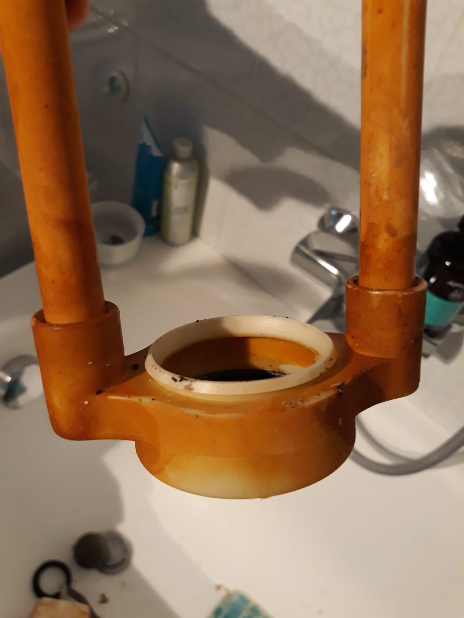

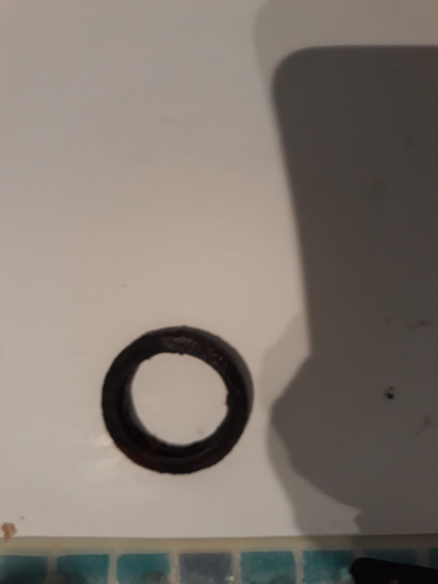

Finalmente sono riuscito a smontare tutto, grazie ai vostri consigli ed a una bella settimana di aceto lasciato sul fondo della cassetta.
Il risultato è quello nelle foto: la guarnizione in gomma è completamente cotta.
Ma anche l'o-ring all'interno della sede che ho estratto non è esattamente integro.
A vostro parere conviene cambiare tutto, comprese le parti in plastica, oppure dovrebbe bastare la guarnizione per garantirmi qualche mese di tenuta? (l'anno prossimo rifarò il bagno).
Per rimontare è consigliabile anche del lubrificante resistente all'acqua?
Grazie ancora!
