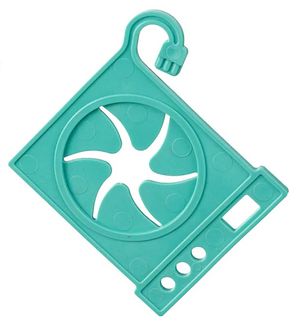

Ciao a tutti,
ho comprato questo oggetto (come vedete da foto) che sarebbe dovuto servire per non "perdere i calzini" nella lavatrice.
Il problema è che, terminato il lavaggio, non l'ho trovato più, mentre il calzino si.
ora, non essendo certa di averlo messo ma non trovandolo da nessuna parte, vorrei sapere se è possibile secondo voi che un oggetto del genere (che misura circa 4x6 cm di plastica semi dura) finisca nella lavatrice e se lo fosse capire come poterlo recuperare per evitare danni alla lavatrice stessa nei lavaggi futuri.
grazie a tutti :)

L'unica soluzione (se l'hai effettivamente inserito in lavatrice) che fosse finito nella vasca che circonda il cestello, ma in questo caso durante il lavaggio dovresti sicuramente sentire un rumore strano appunto dell'oggetto che striscia contro il cestello

Tecnicamente c'è uno spazio tra il cestello e la vasca, ma mi sembra piuttosto difficile che un oggetto di quelle dimensioni vi riesca a passare a meno che non si sia disintegrato.
In quest'ultima opzione dovresti trovare qualche pezzetto di plastica nel filtro di scarico, prova a smontarlo e dare un occhiata se è pulito.

Anche a me sembra strano che sia passato dal cestello alla vasca però ho provato a fare un lavaggio e solo durante la centrifuga si sente un rumore di qualcosa, ho provato a smontare il filtro ma era pulito e non ho trovato nessun pezzetto di plastica. C'è un modo per controllare la vasca senza dover smontare completamente la lavatrice?

l'unico modo è quello di smontare la resistenza

Puoi provare ad appoggiare una lampadina portatile ai fori del cestello (appoggiarla per non avere il riflesso del cestello che ti impedirebbe di vedere ma solo la luce che filtra dai fori all'interno) e poi, infilando la testa nel cestello vedere se dai fori si riesce a vedere qualcosa sul fondo della vasca.
Non è detto che si riesca a vedere, in genere i fori sono piuttosto piccoli, però prima di smontare qualsiasi cosa, ci puoi provare.

ciao a tutti, smontando la resistenza ho visto che era incastrato tra il cestello e la guarnizione e dopo non pochi : Andry : : Andry : : Andry : l'ho recuperato. grazie a tutti per i vostri consigli : Love :

Complimenti, smontare e rimontare quelle resistenze è sempre una bella rottura di scatole :lol:
