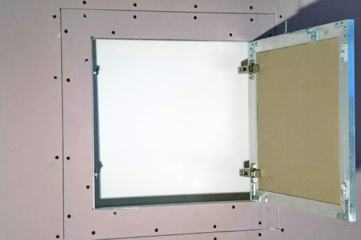

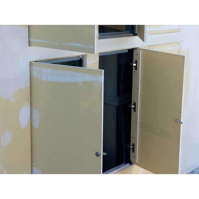

-le cerniere vanno montate in un metodo particolare? O semplicemente forando il cartongesso per quelle a scodellino? ( allego delle foto per far capire il modo particolare)

sinceramente io non farei mai delle ante in cartongesso, secondo me troppo fragile
in ogni caso per mettere le cerniere a scodella da 35 mm Ø devi avere uno spessore
dell'anta di almeno 18 mm

come ti dice giustamente Mario e come si vede anche dalla prima immagine, devi fissare al pannellino di cartongesso un listello che ti vada a supportare le ante....te lo sconsiglio anche io almeno per le ante, compra del truciolato bilaminato oppure dell' mdf e lo vernici, ma in cartongesso no dai..... per i ripiani, fai il telaio con i profili appositi oppure con dei listelli in abete e poi ci appoggi il pannello in cartongesso, naturalmente se le larghezze sono oltre i 90 cm, rinforza anche e soprattutto al centro

Per quanto riguarda le cerniere le dovrò sempre fissare alle guide metalliche?

se non le fissi alle guide metalliche vengono via subito
