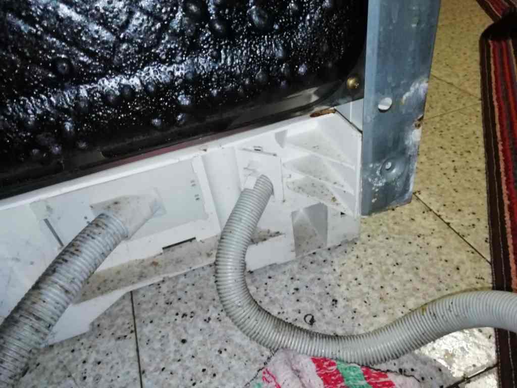

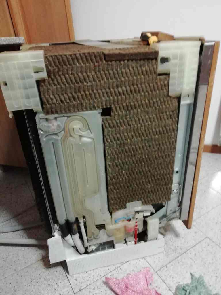

Questa sera dopo cena la lavastoviglie ci ha sorpreso con una pozza d'acqua.
Estratta dalla sua sede ho visto che il tubo (credo) di scarico, perde.
Nelle due immagini si vede l'ingresso del tubo nel fondo della macchina ma non ho capito se è possibile smontarlo agendo sulla linguetta di plastica.
Il tubo in questione e quello a destra nelle foto.
p

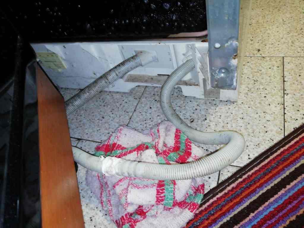

Già nel 2008 avevo avuto lo stesso problema, ma credo di avere risolto tagliando e giuntando il tubo stesso (come si vede nella prima foto) questa volta temo che il foro sia un po troppo vicino al fondo per procedere nello stesso modo.
Spero nel vostro aiuto, vi ringrazio!

per sostituirlo devi togliere il pannello laterale della lavastoviglie
se è un modello da accosto prima devi togliere il top
buona fortuna

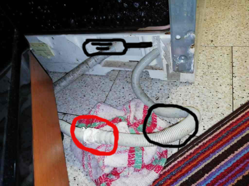

@giovanni la rottura in effetti non si vede, e a circa 20/30 cm da dove il tubo entra nella macchina,
il cerchio nero indica la perdita attuale, quello rosso la perdita del 2008 (riparata con silicone)
@red max lo smontaggio del pannello laterale è stato semplice 2 viti sul bordo anteriore e una clip dietro.
Poi e bastato sfilare il tubo dopo avere rimosso il fermatubo infilando un cacciavite piatto nella fessura (ho disegnato una specie di cacciavite per indicare il punto), visto che avevo tubo in abbondanza l'ho tagliato fino alla prima zona rigida ed ho rimontato il tutto.
Testato con un paio di carico e scarico d'acqua sembra non ci siano perdite.
