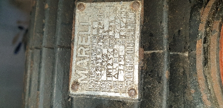

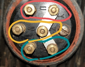

come da titolo sto cercando di avviare un motore trifase con la rete domestica monofase. Premetto che non sono ferrato in argomento, ma mi sono informato e credo di aver capito come fare, volevo solo chiedere conferma a qualcuno che lo ha già fatto o che ne sa più di me. Vi posto le due foto con i dati di targa e i morsetti, ma in breve:
1.cambio la configurazione delle piastrine dei morsetti collegando U-Y, V-Z, W-X.
2. Collego a U-Y la fase e a V-Z il neutro della 220.
3. Collego il condensatore(25uf, calcolato con formula) tra V-Z e W-X.
4. Accendo..... esplode? :)
Grazie a tutti per l'attenzione!

E lo alimenti tra Y-U e V-Z gira in un senso
lo alimenti tra Y-U e W-X gira nel senso opposto
Se il motore è buono, gira, se ha difficoltà ad avviarsi
ed ha bisogno di aiuto manuale, aumenta la capacità del
condensatore.
Comunque è sempre un ripiego,
considera che la potenza si riduce di circa un terzo e
sarà difficoltoso l'avvio sotto carico

se non vuoi perdere potenza monta un inverter 220v 380v e lasci i collegamenti come sono
