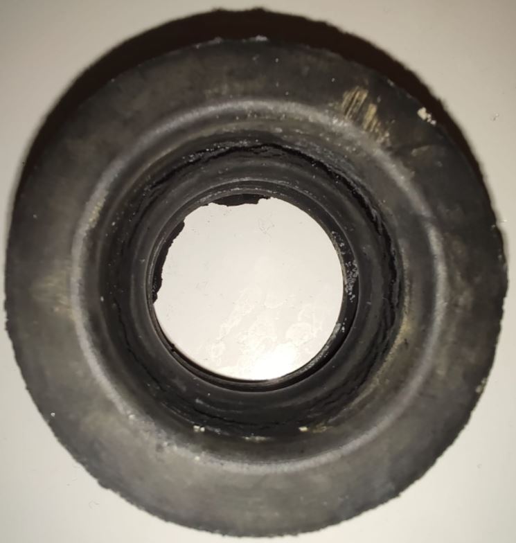

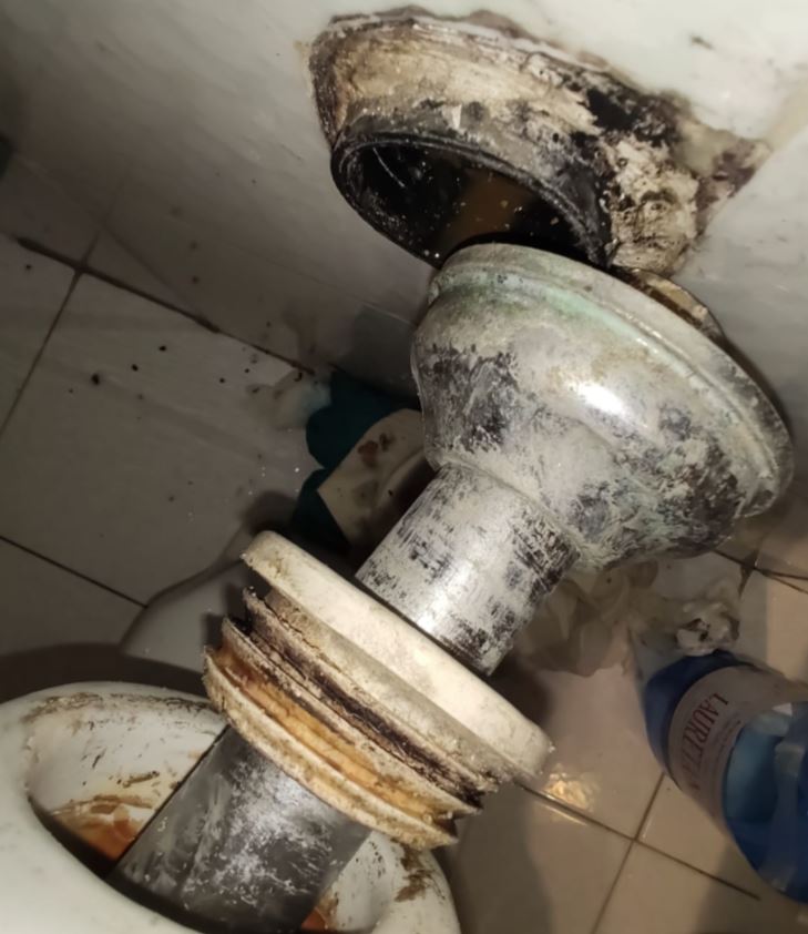

Hai ragione, sono riuscito a sfilarlo: il diametro del tubo è di circa 28mm.
La situazione è quella in foto:
- la guarnizione in gomma è totalmente cotta, su Amazon le trovo con diametro interno da 30, andrà bene?
- la guarnizione bianca (lato wc) era talmente rigida che si è sfilata senza sforzo, c'è una misura standard per questa?
Il problema è il rosone: non c'è spazio per toglierlo... qualche idea?
Grazie!

Re: Cassetta sistemata, ora perde il WC
L'interno di questa va da 26 a 32 e l'esterno di 50. Se l'esterno ti va bene sei a cavallo.
Per il rosone: non ce la fai a mettere le guarnizioni senza toglierlo?

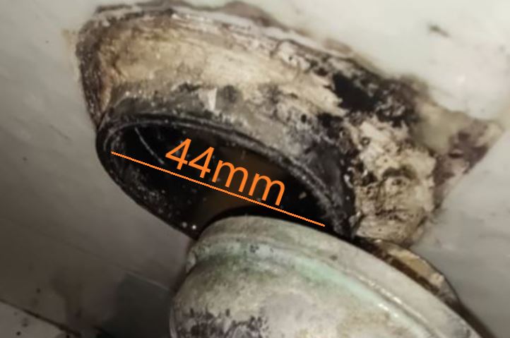

La misura è un po' strana: girando attorno alla parte interna (corrugata) con un metro da sarto rilevo 14 cm circa.
Il che mi porta, dividendo per 3.14, a circa 44 mm di diametro esterno (foto).
Facciamo che siano 45mm come standard: esiste un 27/30mm interno x 45mm esterno?
- diametro.JPG (44.48 KiB) Visto 4667 volte

Quello del link è 50mm e dovrebbe andare bene. Difatti ci deve andare a forza, altrimenti non tiene. Ma non hai un calibro per misurare quella vecchia? Quella bianca del wc è integra e lo dovresti vedere facilmente che diametro è... anche con il metro da sarta.

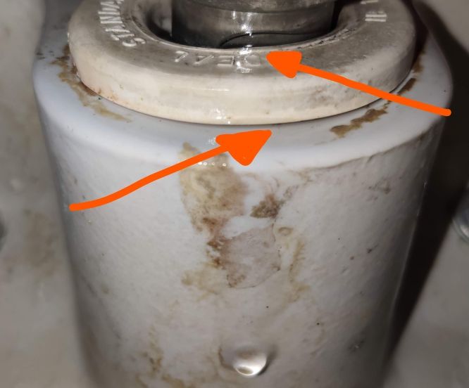

Sono riuscito a trovare il ricambio giusto da un ferramenta, ora a muro la situazione è risolta, non scende nemmeno una goccia d'acqua.
Purtroppo il problema si è spostato lato wc: il gommino bianco a forza di toccare il tubo si è rotto e la perdita, seppure lieve, ora arriva principalmente dalla sezione centrale.
Secondo voi se do una siliconata generale risolvo o rischio di peggiorare la situazione?
Nella foto indico i punti dell'attuale perdita.

Nel mio wc ho sempre risolto col silicone e l'ultima volta ha retto 15 anni. Quest'anno ha ripreso a gocciolare e ce l'ho rimesso... se regge altri 15 anni siamo a cavallo.
Prova a sfilare entrambi le guarnizioni, sia quella a muro che quella al WC e vedi se il tubo entrando tutto nel muro oppure tutto nel WC si riesce a sfilare.
Se si sfila, sei a cavallo, cambi anche l'altra guarnizione e la ghiera di metallo.
In caso contrario, metti un po' di silicone nella sede della guarnizione del WC ed un po' all'estremità del tubo e rimetti la guarnizione al suo posto.
In questo modo dovrebbe funzionare meglio che mettere il silicone sopra
In mancanza di tagliatubi girevole va bene anche un seghetto a ferro piccolo, o anche il flex con disco da taglio per ferro. Poi, dopo che l'hai tagliato, levi i due pezzi e li sbavi/smussi per bene.SenzaDanni ha scritto:Grazie per il video, ma non ho strumenti per tagliare i tubi.
Sì, ci vuole quello acetico.Con i mezzi a mia disposizione mi vengono in mente solo due tentativi:
1. colata di silicone acetico (a proposito, va bene quello acetico?)
Ho visto pure io il video e il sistema non te lo consiglio. Difatti, come hai potuto vedere, il video non esiste... l'autore ha solo spiegato come fare a parole. Poi, come hai notato, per poter incollare il nuovo morsetto senza andare a incollare anche il tubo, ha dovuto utilizzare una misura più grande, e poi ha riempito lo spazio col teflon. Quindi se si parla di una riparazione momentanea in attesa di fare il lavoro come si deve, va bene tutto... però a quel punto tanto vale usare il silicone.2. taglio del morsetto bianco vecchio ed estrazione, taglio del nuovo per inserirlo e goccia di Attak per provare subito a riunirlo sperando che la gomma tolleri bene l'Attak e il tutto regga la pressione dell'acqua...
Però se vuoi che il silicone regga, devi usare certe accortezze che ti elenco (e già dette sopra dal Cap):
1) sfilare indietro la guarnizione
2) pulirla bene e cosi anche il foro sul wc e il tubo cromato
3) lavare tutto con un pennellino con alcool e asciugare bene con il phon
4) applicare il silicone esternamente alla guarnizione e sul tubo cromato che entra nel wc
5) inserire la guarnizione nel foro
6) aspettare 2/3 ore che il silicone che hai messo abbia tirato del tutto
7) spalmare del nuovo silicone tutto intorno all'esterno della guarnizione, fra questa e
il tubo cromato e fra questa e il foro del wc.
In tal modo avrai la certezza (al 99%) che la tenuta sarà perfetta e "quasi" illimitata nel tempo.
