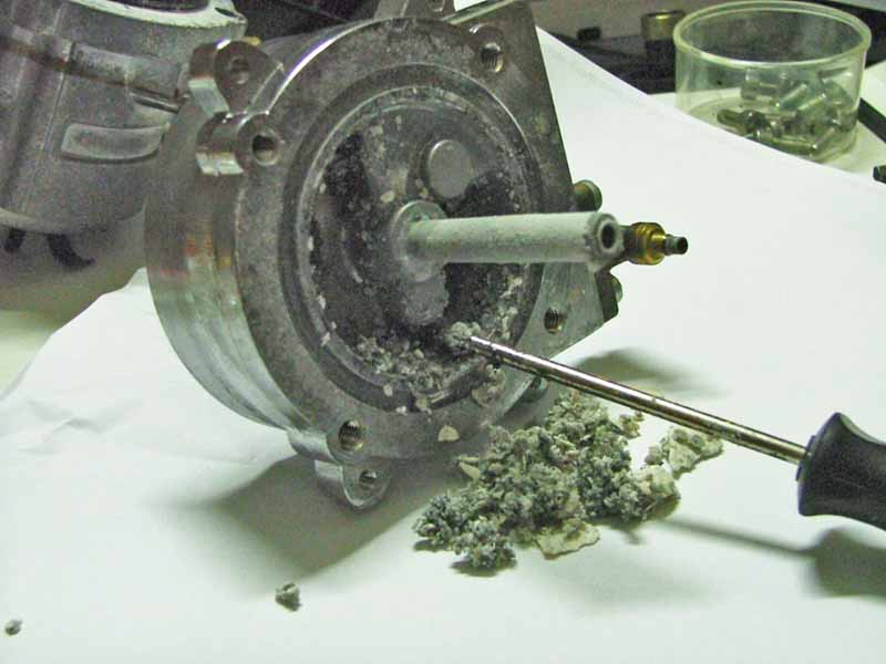

Magari, una volta staccati i tubi, inserisci manualmente dell'aceto e vedi cosa fa.
Nel mio caso la situazione era piuttosto critica come puoi vedere dalla foto.

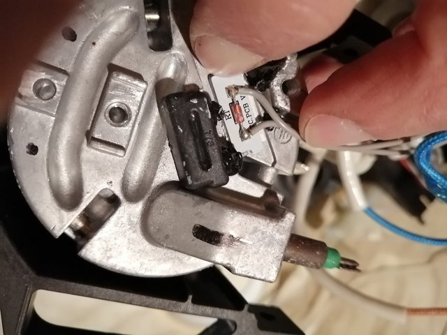

Ieri sono riuscito a smontare la macchinetta vi posto le foto.
Nr 1
Nr 2
Nr 3
Nr 4
Nr 5
Nr 6
Nr 7
Come si nota la caldaia è un blocco unico non mi sembra messa male.
Ho pulito tutta la zona dove va la cialda, diciamo che gli "aghi" erano un pò sporchi.
Quel sensore che è sulla caldaia , fig. nr 6, cos'è? come posso misurarlo per vedere se funziona?
Anche nei due supporti bianchi attaccati alla caldaia sicuramente ci saranno dei sensori.
Cosa mi consigliate di verificare?

Ad occhio e croce dovrebbe trattarsi del sensore NTC.
Si tratta di un "Termistore", cioè una resistenza che cambia valore al variare della temperatura, in pratica un "sensore" utilizzato per misurare la temperature.
Una prova empirica può essere fatta con un tester misurandone la resistenza "a freddo" e poi scaldandolo con un phon per vedere se il valore della resistenza è cambiato.
Ovviamente una prova di questo genere non ti assicura che funziona ma, se ad esempio il sensore è interrotto (resistenza infinita) o è in corto (resistenza 0 Ohm) oppure se questa non cambia al variare della temperatura, allora direi che andrebbe sostituito senza starci a pensare troppo.
Ma visto che il guasto ti si presenta a volte si e a volte no, temo che sia difficile possa essere causato da quel sensore.
