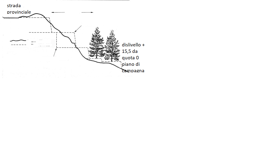

ciao, dovrei terrazzare il costone di un pendio, per evitare che le forti piogge provochino dei cedimenti delle frane e degli smottamenti. qualche idea a costo zero, ho un dislivello di + 15,5 partendo da quota 0
pendio scarpata da consolidare.

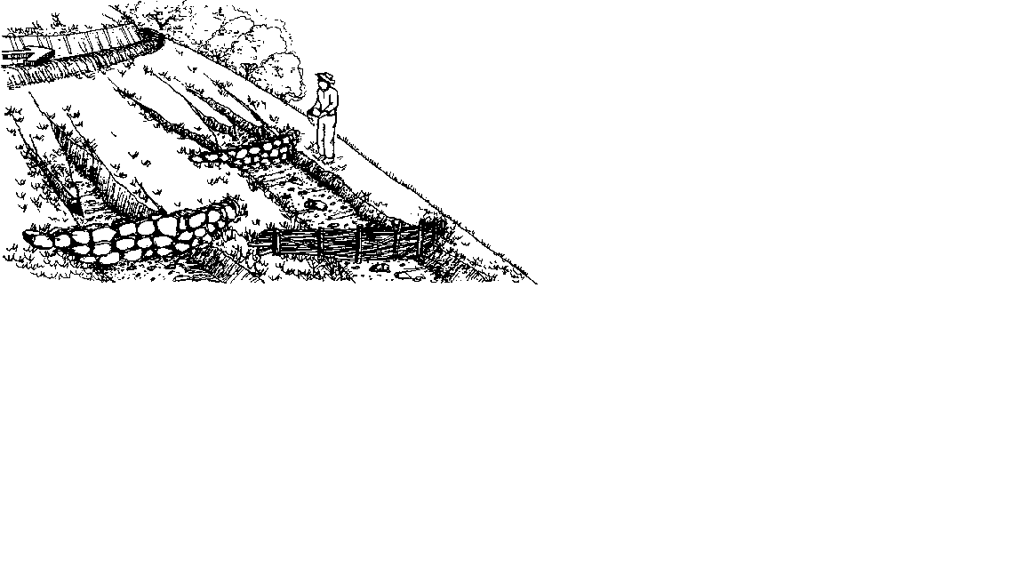

se hai pietra a disposizione, potresti creare muretti a secco

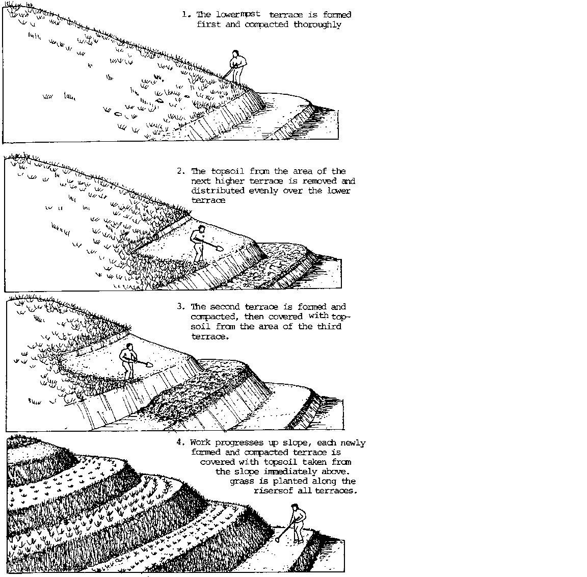

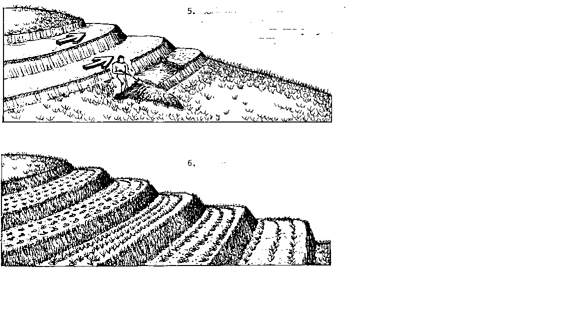

si , in effetti, bonificando il terreno, ho scartato dei sassi che affioravano in superfice. una quantità modesta diciamo tre camionate di diverso calibro.
vorrei terrazzarlo manualmente, conosci una tecnica efficace, come mi regolo, pianto dei paletti e mi tiro una lenza' ? come dovrei procedere?
http://www.nzdl.org/gsdlmod?e=d-00000-0 ... e2d.1&gt=2
lavori di sterro e terrazzamento.png (102.11 KiB) Visto 2373 volte

ti metto il link ad un manuale operativo abbastanza semplice, realizzato dal parco cinque terre, dove abito,
e dove diciamo che di muretti ne abbiamo fatti parecchi : Chessygrin :
http://db.parks.it/pdf/sitiufficiali/PN ... to-7-1.pdf
il consiglio è se sei poco pratico, di non farli troppo alti, comincia con piccolini da 1,5-2 mt
l'importante è realizzare un buono scavo di fondazione, dove dovresti mettere anche le pietre più grosse,
poi via via a salire con le più piccole.
Gli avanzi ed il ciottolame invece lo butti nella parte interna
con pazienza ed un po' d'occhio si fa tutto : Thumbup :
