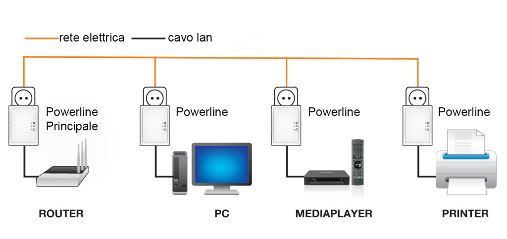

comprare 3 powerline da collegare alle prese rete elettriche di:
modem, stanza 1 e stanza 2 e poi ogni powerline tramite la sua
presa RJ45 si collegherà rispettivamente al modem e ai due pc
nelle stanze come in questo esempio.
p.s. io a casa mia ho risolto così ;)

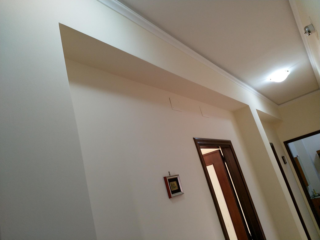

oggi sono riuscito a fare metà percorso come vedete qui sotto in foto.Rimane l'incognita colonna(vedere foto)che non posso perforare e quindi devo entrare dalla stanza,dovendo cosi fare più lavoro come intonaco,pittura ecc.Quindi,nell presa del modem(dove vedi lo schotch di carta)nel pozzetto che ho fatto metto due prese di rete che ognuna proviene dalle due stanze.Poi da queste due prese in un unico pozzetto,mi collego con due cavi ethernet volanti alle due uscite del modem.Quindi in totale mi servono 4 prese rj45 e tre pozzetti da fare(me ne rimane uno da fare)
