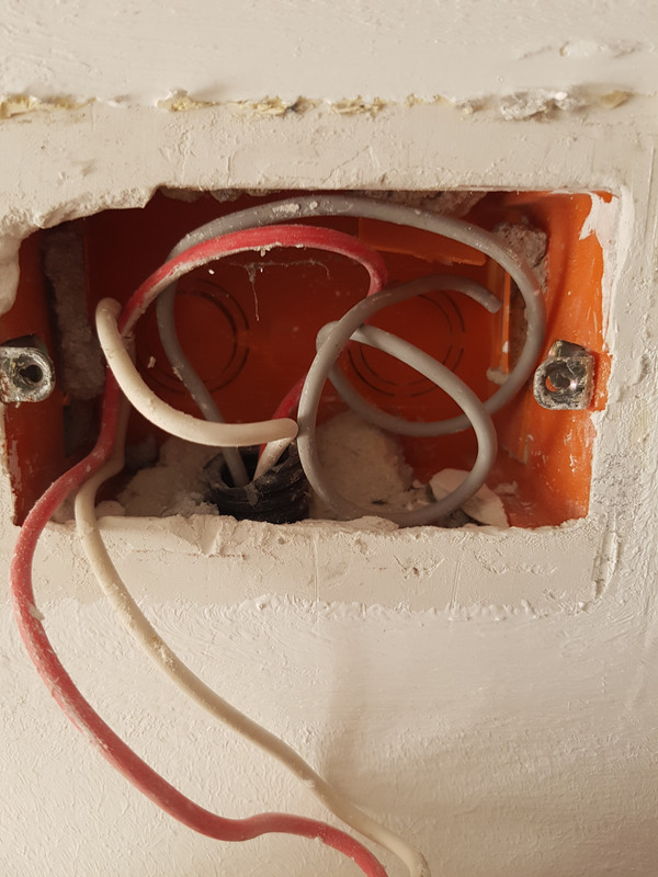

Buongiorno a tutti, ho una caldaia beretta supermeteo del 98 con termostato a controllo rc03 ( credo sia a controllo remoto). Vorrei installare un termostato wi fi moderno modello Decdeal termostato w bht 6000 GC.
Smontando il vecchio trovo solo due fili collegati, uno rosso e uno bianco, mentre dal muro esce anche un terzo filo grigio chiaro che non è stato collegato...
La mia domanda è se posso collegare i due fili al termistato nuovo e in che modo oppure se il vecchio deve essere mantenuto e il nuovo si può applicare a fianco ma con quali collegamenti. Grazie infinite a chi potrà darmi un aiuto.

Purtroppo non riesco ad allegare le foto che ho fatto e gli schemi elettrici dei due termostati che ho recuperato online digitando i due nomi...causa la dimensione eccessiva. Il termostato non ha le pile ma viene alimentato dai due fili. Della supermeteo beretta termostato rc03 ho letto che è a controllo remoto, sembrerebbe quindi fondamentale mantenere questo termostato e al limite fare un ponte con il moderno termostato. Quindi il controllo non è nella caldaia come normalmente succede ma nel termostato...ecco perché ho due fili...quando però salta la corrente, salta tutto anche il termostato...non sembrerebbe quindi sufficiente collegare i due fili al nuovo termostato. Mi basterebbe quindi fare un ponte e tenerli entrambi ma non so come fare. Nel nuovo ci sono ingressi...N , L, e altri due...

questo è cio che vedo del vecchio termostato
