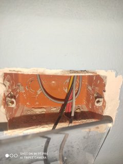

Salve, volevo sapere se posso collegare un semplice interruttore on e off Smart Wi-Fi.
Non sono competente in materia e ho sentito dire che deve passare un filo blu (neutrale) nella placchetta 503, ma io non lo vedo, e ci sono fili di altri colori.

non è detto che sia così semplice, intanto devi dirci se attualmente
hai un solo interruttore che comanda la luce o le luci e poi dovresti
postare una foto della presa aperta dove si vedano bene i fili presenti
nella scatola

Ecco la foto!

non hai risposto alla domanda, quello è l'unico interruttore/pulsante che
comanda la luce ?
e poi vuoi lasciare comunque l'interruttore classico per comandare la luce ?

Si è l'unico interruttore , per una singola Luce, e voglio cambiare la placchetta e mettere quella Smart Wi-Fi

ok puoi mettere un sonoff mini ma devi trovare il filo del neutro che a giudicare
dai colori di quelli presenti nella tua scatoletta non sembra esserci, quindi
prova a seguire il percorso della canalizzazione esistente per portare il neutro lì.
P.s. l'attuale interruttore non lo rimuoverei
