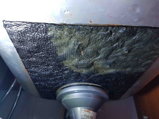

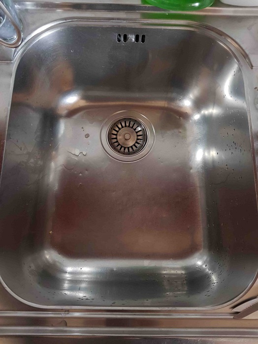

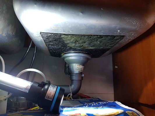

Come si puo notare dalle foto che di seguito posto, sotto le vaschette del lavandino d'acciao della cucina perde acqua, e possibile rimediare in qualche modo o devo sostituirlo? Grazie in anticipo a chi mi aiutera a risolvere il problema.

Andrebbe capito se è la vasca che perde (in questo caso dovrebbe essere possibile vedere il foro anche dal lato superiore della vasca) oppure se si tratta di una perdita dalla guarnizione della piletta.
Nel secondo caso puoi provare a stringere la ghiera che tiene bloccata la piletta per far serrare maggiormente la guarnizione e vedere se in questo modo si risolve il problema.

Da come è bagnato, non credo che perda dalla piletta.
Non sembra una perdita vistosa, quanto perde?
E' probabile che l'acqua si insinui tra il lavello ed il top
quando lavi la cucina
