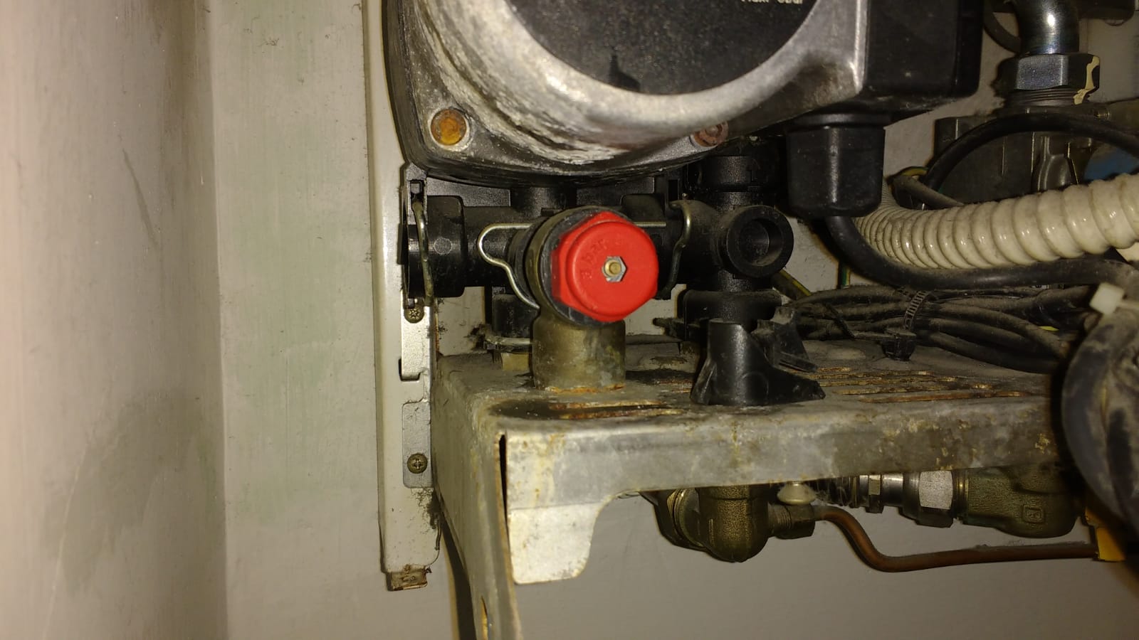

Buongiorno,
vorrei svuotare la caldaia per rimettere la pressione giusta (0,8) nel vaso espansione. Nel libretto consigliano di utilizzare la levetta della valvola di sicurezza, ma la valvola che si trova sulla caldaia è diversa da quella indicata nel libretto allego la foto
Caldaia 3.jpeg (126.97 KiB) Visto 1013 volte
Qualcuno sa come si usa questa valvola? Devo per forza usare questa valvola o posso svuotare la caldaia in altro modo, perchè ho letto su diversi link che se svuoto dalla valvola di sicurezza allora poi bisogna sostituirla.

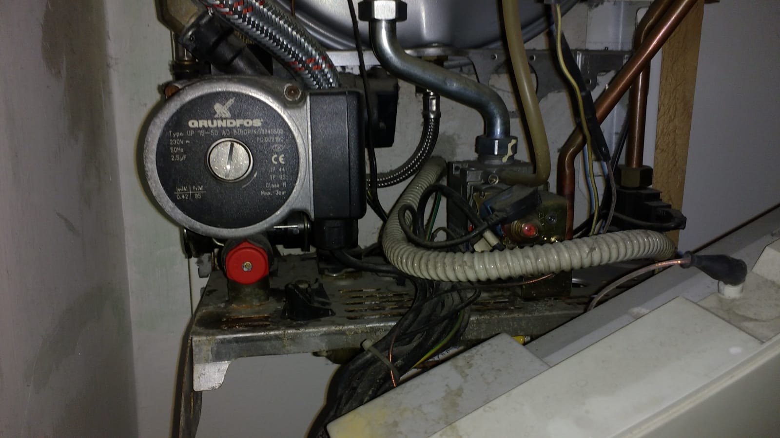

Allego anche altre foto della caldaia.
Grazie dell'attenzione

Re: SVUOTARE CALDAIA TRAMITE VALVOLA DI SICUREZZA
Puoi diminuire la pressione da un qualsiasi radiatore, agendo
sulla valvolina di sfiato aria.
Se scarichi dalla valvola di sicurezza, spesso accade
che poi la tenuta non sia più perfetta

Grazie molto Rokko... provo adesso : Thumbup :
