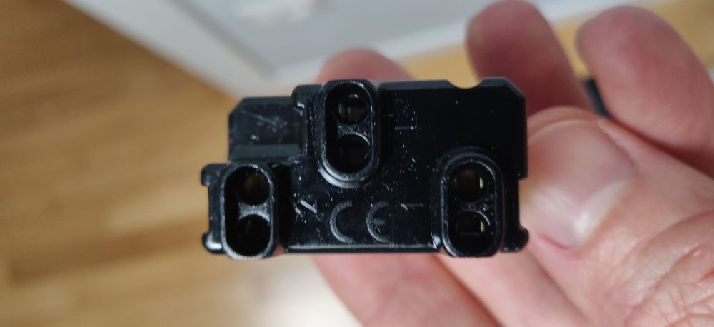

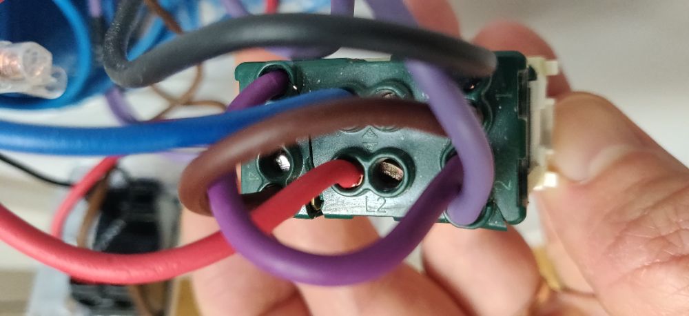

Buongiorno,
sto cercando di sostituire il comando di apertura/chiusura di una finestra Velux da Vimar a BTicino.
Il problema è che i connettori posteriormente al commutatore sono diversi e non saprei come effettuare il collegamento.
Qualcuno può per favore darmi un parere?
Allego le foto del vecchio e del nuovo.
Grazie.

Temo che ciò che hai comprato non sia compatibile con il commutatore precedente.
Quello che attualmente è montato è un doppio commutatore, mentre quello che hai acquistato è singolo.
