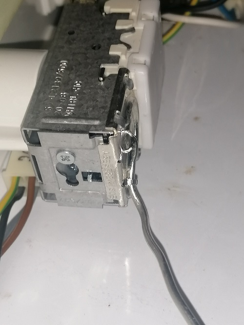

sul mio frigorifero whirpool arc5751, ho dovuto campiare termostato, il vecchio si era starato e teneva una temperatura troppo alta.
Ho acquistato il ricambio originale Termostato Ranco K59-L2139/500 Frigo Whirlpool 484000008690, (sostitutivo al termostato Atea a13 montato originariamente che non si trova più).
Dopo aver montato il termostato il frigorifero è partito, ma arrivato a temperatura staccava e non ripartiva, con varie prove mi sono reso conto che scatta una levetta contrassegnata dal un n. 4 posizionata all'opposto dei connettori.
Spingendo la levetta si sente un clic e il frigo riparte, arriva a temperatura e poi ristacca e non riparte più se non spingendo sulla levetta, questo lo fà impostando il cursore della temperatura in qualsiasi posizione 1-7. (anche se a 7 arriva a temperature troppo fredde sotto zero che prima non faceva, per poi staccare).
Vi mando le foto del nuovo termostato e della levetta n. 4
qualcuno mi può aiutare, cosa potrebbe essere?
grazie mille
ivano
levetta 4.jpg (73.92 KiB) Visto 1410 volte

Anche se non mi è mai capitato un termostato nuovo difettoso ,
Oserei dire che questo lo è .

risolto, il venditore mi ha mandato un termostato in sostituzione, era il termostato che aveva qualche problema.
ora il frigorifero fuziona correttamente.
