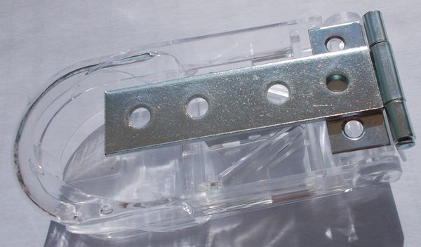

Ho acquistato un tagliapillole di plastica di questo modello (pagato pochi spiccioli) e ritengo necessario rinforzarlo poichè sono certo che giunture e perni di plastica non reggerebbero neppure la prima eventuale prova di funzionamento.
Avevo pensato di rimediare assemblando un sistema di 4 elementi, poi vincolati al corpo del tagliapillole con dei bulloni: una cerniera, una lastrina forata angolare e 2 lastrine forate piane. Risulta facile da una parte mettere assieme la cerniera ed una delle 2 lastrine
tagliapillole DSCN4227_2.JPG (35.89 KiB) Visto 1309 volte

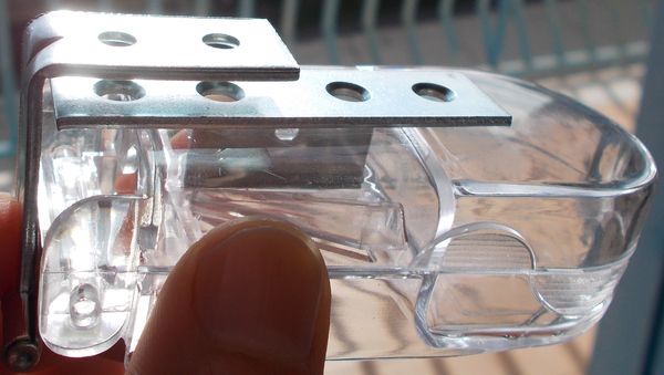

che poi aggancio alla plastica, come accennato, mettendo un bullone nel 1^ foro a sn. Il problema sorge dall'altra parte, dove si creerebbe una situazione del genere
tagliapillole DSCN4230_2.JPG (38.18 KiB) Visto 1309 volte

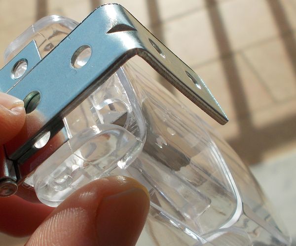

in quanto l'altezza dell'angolare non combacia con quella del tagliapillole. L'unica soluzione che mi viene in mente è la seguente
tagliapillole DSCN4229_2.JPG (48.02 KiB) Visto 1309 volte
ed il vincolo stabile delle lastrine (angolare-piana) può essere dato da una vite passante tra i primi fori a sn, un dado in basso, uno in mezzo (o magari delle rondelle impilate fino a colmare lo spazio tra le 2 lastrine) ed un dado sopra, poi al solito un bullone nell'ultimo foro a dx della lastrina piana per vincolarla alla plastica.
Chiedo se funzionerà la mia idea ed ovviamente altre idee, sempre economiche e facilmente realizzabili :)

Re: Rinforzare tagliapillole di plastica
La "L" della seconda e terza foto, la prendi più lunga
e la tagli a misura dal lato cerniera così eviti la piattina sottostante,
fai i fori in corrispondenza di quelli della cerniera.
Sono di lamierino zincato, volendo con un po di
pazienza potresti saldarle a stagno con una piccola
torcia a gas, così eviti lo spessore delle viti
Non avendo il pezzo sotto mano, non saprei come
altro aiutarti

ciao basianelli, il fatto è che l'utilizzatore, ovvero la persona a cui lo "regalerò" (che bel regalo! :) ), ha importanti problemi di artrite ad entrambe le mani, per cui avevo pensato ad un oggetto che funzionasse coinvolgendo la manualità nel minor modo possibile: una volta chiuso il tagliapillole (dopo il rinforzo) basta che l'anziano ci si butti "a peso" ed il gioco è fatto.
edit
@rokko
un chiarimento su
fissando la cerniera nello stesso punto della vecchia altrimenti non si apre-chiude correttamente
se assemblo il sistema descritto al sul 1^ post, otterrò il blocco (quindi non apre-chiude) perchè le lastrine sono imperniate in centri differenti? l'unica sarebbe praticare delle asole su di esse e farle scorrere l'una sull'altra, ho capito bene? bada che chiedo solo per capire, non perchè lo voglio mettere in pratica :)
