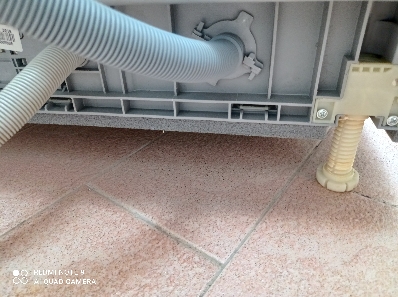

Nel frattempo ho staccato tubi e spostato lavastoviglie. Un suggerimento per come staccare il tubo di carico dal corpo?
- Sede di aggancio tubo di carico
- IMG_20210215_151732_copy_398x297.jpg (99.54 KiB) Visto 37102 volte

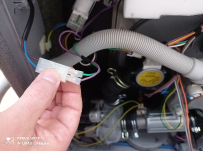

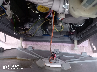

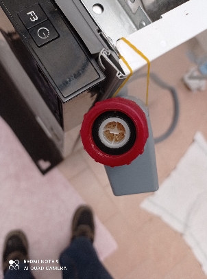

Aggiornamento: ho staccato il pannello inferiore per avere accesso al sensore di allagamento (che mi sembra a posto) e ai contatti dell'acquastop. Ho provato a staccarli e ad attivare la lavastoviglie ma continua a dare il msg di errore.
Quello che chiedo a voi, se potete e sapete rispondermi, è se l'acquastop lascia attivo il funzionamento normale dell'apparecchio con circuito chiuso o aperto.
E' chiaro che, se lasciasse il buon funzionamento con circuito chiuso, il mio tentativo non direbbe nulla su un guasto o meno del tubo acquastop in quanto l'avrei lasciato io aperto.
Qualcuno sa darmi una risposta?
Grazie.

- Sensore antiallagamento
- 1613904121934.jpg (99.88 KiB) Visto 37047 volte
- Contatti dell'acquastop
- 1613904121906.jpg (94.34 KiB) Visto 37047 volte
- Filtro d'ingresso del tubo
- 1613904121874.jpg (87.16 KiB) Visto 37047 volte

secondo me il microswitch presente nell'antiallagamento è normalmente
aperto ma per esserne certi basta misurarlo con un tester in ohm con spina
staccata
staccata

Aggiornamento: ho provato a verificare il passaggio di corrente al tubo acquastop: finito lo scarico iniziale di acqua, arriva tensione al tubo di carico, si attende un po' e appena visualizza il msg di errore la tensione non c'è più.
Ho staccato il tubo di carico, ho utilizzato un filo con interruttore di un vecchio lampadario per portare corrente ai contatti del tubo collegato al rubinetto. Sia dando corrente che togliendola non succede nulla: acqua non esce dal tubo, pertanto penso di essere arrivato alla conclusione che si sia guastata l'elettrovalvola.
