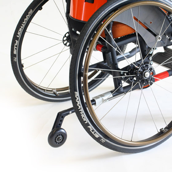

Capisco. Propongo un'ultima idea presa da questa immagine
cioè mettere una rotella anteriore (unica direzione di marcia) antiribaltamento. Posso recuperare gratis una bacchetta di ferro sufficientemente lunga da essere fissata al ripiano di legno e che sporga quei 15-20cm in avanti e poi, all'estremità anteriore, fissarvi una piccola ruota. Si aumenterebbe in modo significativo la sicurezza del tutto?
Re: Aggiungere rotelle a sedia di legno. Possibile?
Poco... perché lateralmente il problema rimane.
