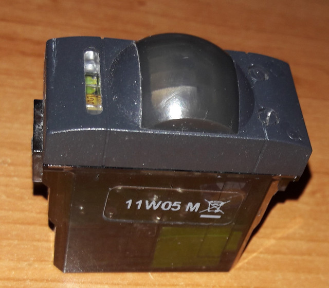

Ciao a tutti
Le scale dello scantinato hanno una luce che si accende per un breve lasso di tempo sia se uno passa da sopra sia che passi da sotto, ci sono 2 sensori a muro nella presa che quando uno passa fa *tak* e si accende la luce. (sinceramente non so se sono di calore o infrarossi o altro ma penso infrarossi)
ultimamente uno dei 2 sensori quando si passa non si accende più mentre quell'altro funziona perfettamente...
(premetto che ha quasi 10 anni)
pensando fosse un problema del sensore l'ho tolto e pensavo di cambiarlo, quando però ho scoperto che costa dai 90 ai 120 euro mi sono venuti i brividi e ho aperto questa discussione per chiedervi se esisteva un modo per capire se era veramente il sensore rotto o se era magari un altro problema e se è possibile in qualche modo capire se possibile aggiustarlo...
allego qualche foto per farvi capire meglio di che sensore sto parlando
grazie se riuscite ad aiutarmi :)
Messaggi: 3425
Re: Sensore di movimento IR BTicino Living Classic nella presa a muro non funziona
Quelli sono i sensori della vecchia serie BTicino Living Classic.
Una cosa banale da fare è utilizzare l'altro sensore per vedere cosa succede.
Comunque se vuoi provarlo non devi far altro che simulare la stessa cosa quindi:
Metti la 230Volt tra N e L e poi con un tester devi misurare se c'è tensione tra N e L1.
Potresti provare anche ad agire sulla vite col simbolo del sole (è quella che serve per regolare a che intensità di luce ambiente deve intervenire il sensore).
Se è rotto ti consiglio di sostituirlo con quelli esterni: te la risolvi con una decina di Euro.

roby ha scritto:Quelli sono i sensori della vecchia serie BTicino Living Classic.
ok grazie quindi corrente N e L e la lampadina la metto con 1 filo in N e l'altro in L1 ho capito giusto???
Ho provato ad aprire il frutto per vedere com'era dentro e magari provare ad armeggiare un po col tester sulle resistenze ma pare impossibile è tipo saldato a pressione e non si riesce ad aprire senza distruggere la scocca di plastica, potresti per favore indicarmi un sensore che posso usare al posto di questo magari compatibile e non originale??? non mi interessa che sia uguale, a me serve solo che funzioni come questo e che entri nel frutto della presa (non posso metterlo in un altro posto tipo quelli "grossi" da esterno)
Grazie :)
Giallu
Messaggi: 230
Iscritto il: sab 20 giu 2020 11:04 pm
Messaggio da Giallu »
UPDATE: ho fatto come mi dicevi, allora la tensione in NL (dove passano i fili della corrente di casa) sono 230 ovviamente, la corrente tra N e L1 è 230 anch'essa c'è.
Fatto questo collegamento metto la spina e la lampadina si accende! poi aspetto un po di tempo e la lampadina giustamente si spegne... a questo punto anche passando vicino al sensore non si riaccende più...
tolto la spina, la rimetto e non si riaccende
se tolgo tutti i fili, li reinserisco, metto la spina si accende e si ricontinua cosi...
ho provato a testare col tester e quando metto la spina c'è luce ma poi dopo non c'è più modo di poterla riaccendere passando vicino... è proprio il sensore che non prende più? :(
Messaggi: 3425
Ultima possibilità:
prova ad armeggiare con la regolazione della luce ambiente, potrebbe essere rotta quella (il simbolo del sole, come ti avevo detto prima).
Di compatibili li fa la Marlanvil, ma non so se faccia i sensori di movimento.

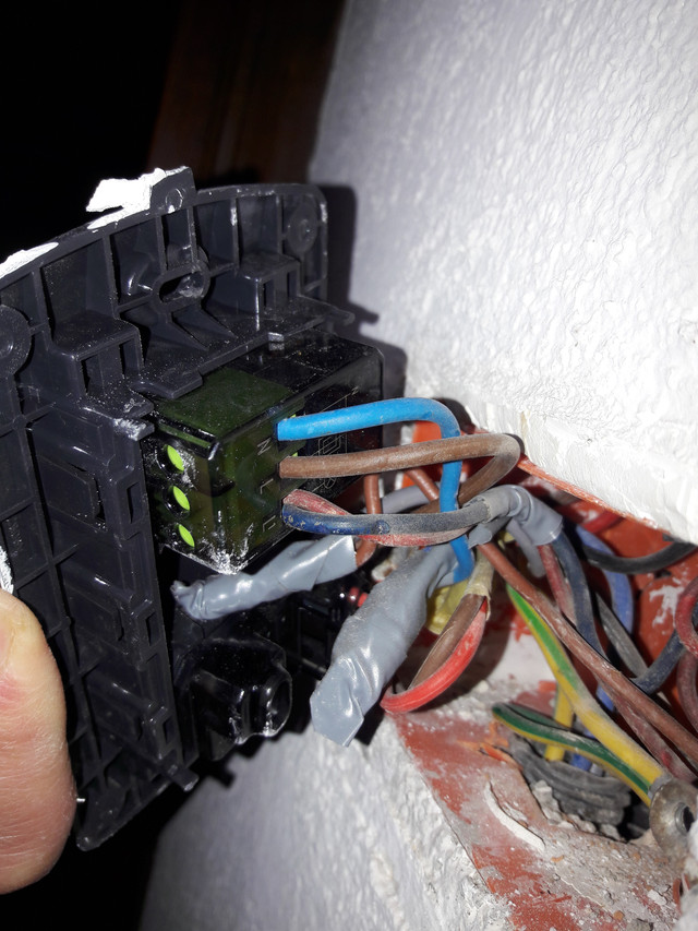

allora il collegamento che ho con il muro è quello che vedete nel primo post e che riuppo qui per avere tutto quanto in unico post ... 2 fili in L1, 1 in Neutro e 1 in L... (non chiedetemi perchè 2 fili in L1 o perchè sono cosi perchè sono stati messi cosi 10 anni fa non da me)

Messaggi: 3425
L+N sono la linea elettrica (Fase + Neutro)
Devi collegare:
1) Neutro della linea elettrica corrisponde al vecchio N
2) Fase della luce corrisponde al vecchio L1
3) Fase della linea elettrica corrisponde al vecchio L
Giallu
Messaggi: 230
roby ha scritto:L+N sono la linea elettrica (Fase + Neutro)
Devi collegare:

Messaggi: 3425
Devi collegare:
Ma dal disegno come faccio a capire quale è il buco di N L L1
Sono le numerazioni che ti ho messo e che ho preso dalla tua foto.
1 -> N
2 -> L1
3 -> L
ALtrimenti fai la foto in modo che il nuovo sensore sia visibile per la sua interezza.
