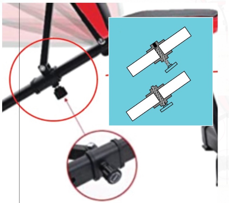

salve a tutti,
ho una panca inclinabile e per fissarla nelle varie inclinazioni occorre avvitare ogni volta la vite, cosa scomodissima.
Secondo voi è possibile sostituirla con una vite a molla ?
Spero di essere più chiaro con l'immagine allegata

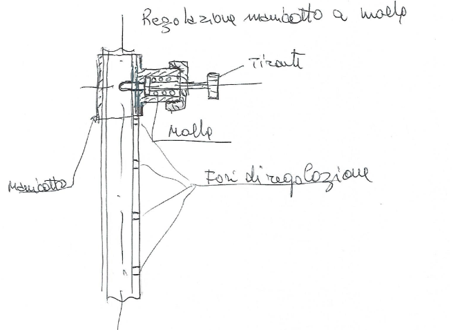

Se non erro il piede ha già i fori dove va ad impegnarsi la vite, quindi un sistema ci potrebbe essere, anche se c'è da lavorarci un poco. Ecco uno schizzo di principio:

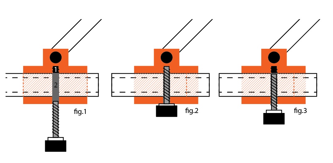

si, ha già i vari fori, ma come conclude la corsa la vite ?
se vedi l'immagine, una volta messa quella a molla mancherebbe la chiusura data dalla filettatura punto 1, figura 3
Re: sostituire vite normale con una a molla su panca inclinabile
No, la vite filettata non ci sarebbe più e al suo posto un tirante tenuto dentro il tubolare (solo da una parte) appunto da una molla. Quindi le fasi sono queste:
- tiri il pomello fino a battuta indietro
- il puntalino esce dal foro e il manicotto è pronto per scorrere verso un altro foro.
- se devi fare solo un foro, sposti leggermente il manicotto e lasci il tirante
- ora il puntalino raggiato batterà sulla superficie esterna del tubolare e basta che tu lo spinga fino al foro successivo.
- quando il puntalino si trova davanti al foro prescelto, gli entra automaticamente dentro e il manicotto è bloccato in quella posizione
Se, invece, vuoi scorrere di diversi fori basta che tu tenga tirato il pomello, fai scorrere il manicotto fino al foro desiderato e lasci il tirante. La molla farà entrare automaticamente il puntalino nel foro e bloccherà il manicotto. Se non entra basta che tu muova il manicotto o più su o più giù.
In pratica come avviene per trovare la lunghezza dei bastoni o delle stampelle... solo che li la molla agisce dall'interno del tubolare e spinge il puntalino raggiato verso l'esterno, però il principio è lo stesso.
Questo sistema naturalmente comporta una modifica del manicotto con l'aggiunta della boccola con il tirante e la molla... se invece pensavi di aggiungere semplicemente una molla alla tua vite, allora passo... perché il mio sistema non è quello che fa per te e a quel punto non saprei proprio cosa altro consigliarti. :(
Semplice: prendi il tutto (escluso la panca naturalmente), lo porti dal tornitore e lui ci pensa da se a come fare. Prima fa la boccola, il tirante, la molla, la ghiera filettata di bloccaggio e il pomello. Quindi: prima salda la boccola al tubolare, ci inserisce il puntalino, ci inserisce la molla, ci avvita la ghiera di bloccaggio della molla e ci avvita il pomello di tiraggio. Per completare, una spruzzata di nero e hai finito.
Poi se ti servono altri dettagli basta che tu chieda.:)
