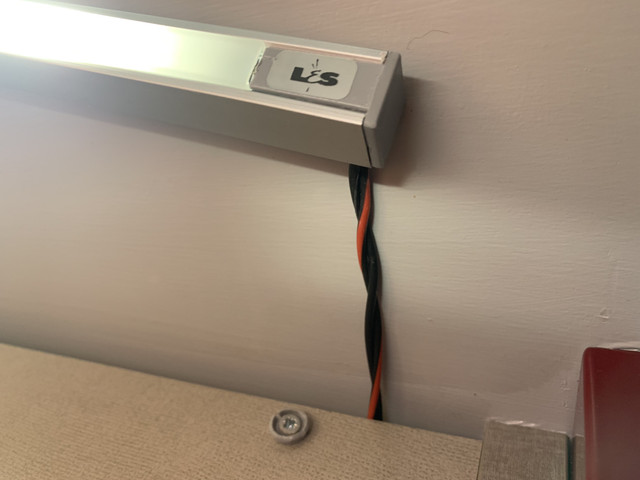

Ciao a tutti,
Ho un problema, sotto il pensile della cucina ho questa striscia a led e il binario si fissa con due rondelle come quella avvitata al sottopensile. Avendo anni e avendola staccata più volte per cambiare il led, ora non sta più su e si stacca.
Non riesco più a trovare queste rondelle e il mobilifico che mi ha venduto la cucina non esiste più. Penso sia stata acquistata nella zona di Asti.
Cercando su internet non trovo nulla, qualcuno puó aiutarmi?

Ciao non credo tu riesca a trovare le rondelle di cui parli....ma se posti foto piu dettagliate possiamo vedere di trovare alternative.

Come si vede da questa foto, nella parte sotto dove deve incastrarsi nel tondino, c'è un binario quindi non saprei come applicare il biadesivo. Mi pare così strano non trovarli in vendita.
Nessuno l'ha mai visti?

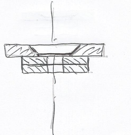

Re: Aggancio striscia a led sottopensile
Per ottenere una rondella col dente che aggancia sul binario puoi semplicemente utilizzare delle rondelle da commercio in ferro unendole insieme.
Per le misure guardaci te, però come concetto dovrebbe venire una cosa del genere:
Ro0ndella per binario striscia led.jpg (22.94 KiB) Visto 1629 volte
Come puoi vedere, il "pacchetto" di rondelle starà insieme stretto dalla vite. Altrimenti, se vuoi strafare, le incolli insieme con una punta di attack.
L'unica cosa che devi fare è la svasatura in quella superiore affinché la vite non sporga e batta sul binario.
Dalla foto si giudicano male le misure, però si può azzardare che quella superiore dovrà essere una rondella di 5 o 6 e quelle due (o tre?) inferiori, di 4 o 5.
Poi in ferramenta le trovi di tutte le misure... l'importante è che corrispondano grosso modo i diametri esterni. Sempre meglio stare sul grande e poi, magari, se non entrano nel binario farci due spiani contrapposti con la lima. E' sottinteso che, nel caso dovessi farci i due spiani, è meglio prima incollarle fra di loro con l'attack.
Se hai un minimo di manualità, una lima e un trapano, il lavoro lo fai tranquillamente in mezz'ora a dire tanto. :)

dalla foto non si capisce come è fatto il binario e come si agganciava

La strisci ha un bimario dove va ad incastrarsi quella rotella di plastica ma, essendo proprio in plastica, con il tempo si è spannata e non tiene più.
Il sistema con le rondelle non lo trovo molto pratico. Homprovato a "riempire" il binario con il biadesivo tesa per far arrivare il nastro al livello e poi metterti una bella striscia di biadesivo sopra.
Per ora sembra tenere
