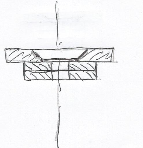

Per ottenere una rondella col dente che aggancia sul binario puoi semplicemente utilizzare delle rondelle da commercio in ferro unendole insieme.
Per le misure guardaci te, però come concetto dovrebbe venire una cosa del genere:
Ro0ndella per binario striscia led.jpg (22.94 KiB) Visto 1615 volte
Come puoi vedere, il "pacchetto" di rondelle starà insieme stretto dalla vite. Altrimenti, se vuoi strafare, le incolli insieme con una punta di attack.
L'unica cosa che devi fare è la svasatura in quella superiore affinché la vite non sporga e batta sul binario.
Dalla foto si giudicano male le misure, però si può azzardare che quella superiore dovrà essere una rondella di 5 o 6 e quelle due (o tre?) inferiori, di 4 o 5.
Poi in ferramenta le trovi di tutte le misure... l'importante è che corrispondano grosso modo i diametri esterni. Sempre meglio stare sul grande e poi, magari, se non entrano nel binario farci due spiani contrapposti con la lima. E' sottinteso che, nel caso dovessi farci i due spiani, è meglio prima incollarle fra di loro con l'attack.
Se hai un minimo di manualità, una lima e un trapano, il lavoro lo fai tranquillamente in mezz'ora a dire tanto. :)
