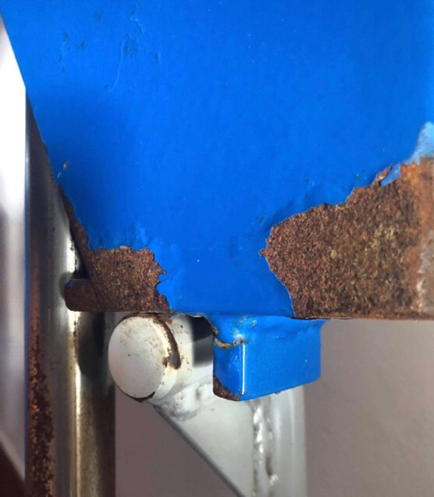

Buongiorno sto rigenerando un attrezzo per la palestra, cambiando il colore. Ho carteggiato per bene le parti arrugginite, e carteggiato la vecchia vernice originale ( non rimuovendola del tutto!) levigandola per bene. Successivamente la tratterò con l’antirrugine, e dopo con una vernice satinata nera. Tuttavia temo che non essendo verniciata a fuoco, la vernice possa saltare o scorticarsi facendo comparire la vecchia vernice di colore blu! Esiste un procedimento per rendere la vernice più duratura e ben ancorata? Ho visto che esistono smalti trasparenti ceramizzanti ( quelle che si utilizzano per le vasche da bagno) questa può rendere la vernice più resistente? Grazie in anticipo

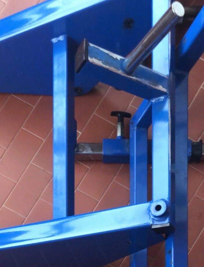

Ok credo di aver risolto con il file! Questo è il carrello di una leg press la struttura e’ un quadralineo 100x40mm liscio e lineare.

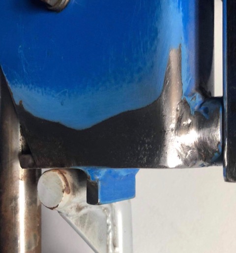

Questa è la struttura già carteggiata

Secondo il vostro parere, basta carteggiarla e dare già le mani di pittura sintetica, o e’ il caso di dare un fondo di antiruggine non solo nelle parti scoperte ma interamente? Ho comprato un tipo di vernice per esterni Max Mayer satinata nero opaco. Come ho scritto in precedenza temo che scorticandosi possa saltare fuori il colore originario.. c’è un metodo per far aderire meglio la pittura?

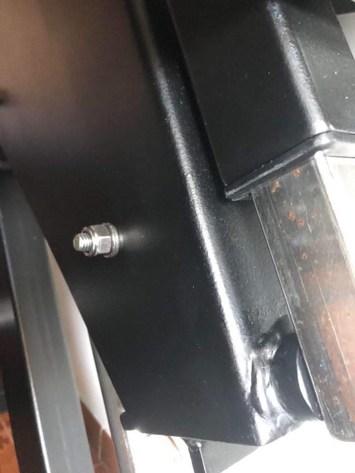

Considerate che questa era la parte più danneggiata dalla ruggine.

Ultima modifica di Beppeart il mar 23 mar 2021 8:48 pm, modificato 2 volte in totale.
Re: Verniciare ferro già dipinto
buongiorno.....calma calma che risponderanno prima o poi hihihhihiihhi
a mio avviso hai già fatto un buon lavoro, ora il discorso è...hai un "dislivello" tra la prima vernice e la seconda che andrai a dare, quindi o pareggi con dello stucco da carrozziere e riporti a filo oppure avrai sempre dei gradini che si vedranno.....lo vuoi rinnovare in modo preciso?!?!?! Suppongo di no, quindi stucca, pareggia e poi vernici, altrimenti incarta i punti già verniciati e passi diversi strati leggeri fino a raggiungere il vecchio.....se la dai a spruzzo, sicuramente verrà meglio, altrimenti potresti utilizzare pennello e successivamente rullino apposito per smalti.

Grazie Per la risposta Plcet, :-) comunque non penso di dare lo stucco allungherei troppo i lavori, anche perché e’ una parte nascosta,darò l’antiruggine e poi la vernice con un rullino,se avessi potuto avrei dato la vernice a spruzzo, ma sto lavorando in casa e credimi e’ già tanto quello che sto facendo.. spero solo che non salti la nuova vernice comparendo il blu.. nei punti più insidiosi ( saldature ecc ) ho usato la spugnina da carrozziere sembra ok. Oggi ho finito di carteggiare. Domani procederò con l’antiruggine. Man mano posterò le foto del lavoro svolto.
Messaggi: 9967
Da quel poco che ne so, l'antiruggine funziona per prevenire la formazione della ruggine, se invece c'è già della ruggine sotto non riesce a fermarne l'avanzamento.
Per questa ragione, visto che comunque immagino che qualche residuo sia rimasto, credo ti convenga utilizzare un convertitore di ruggine che converte i residui di ruggine formando comunque uno strato protettivo.

Chiedo comunque un altro consiglio. Vorrei dare l’antiruggine solo dove ho portato il ferro a vivo,e dove c’è stata la comparsa di ruggine. E’ necessario dare una mano di fondo con antiruggine in tutta la struttura? Considerando che la vernice originaria era molto resistente.
io penso che devi stare attento solo dove ci sono punti in cui la vernice blu risulta più "staccata" in alcuni punti dalle foto si vede, quindi con una spatola secondo me dovresti farla cadere in modo da evitare che cada da sola, poi passa (come dice giustamente il capitano un convertitore di ruggine e poi passi la vernice finale
