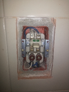

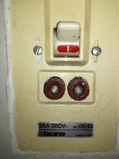

Ciao a tutti, allego la foto di questo vecchio interruttore incassato nel muro, scatta un giorno sì e l'altro pure. Ho provato a pulire quelli che sembrano essere degli enormi fusibili al suo interno e dura qualche settimana poi ricomincia a scattare. Con cosa posso sostituirlo? PS ci ho attaccato un frigo ed un' asciugatrice

Quando scatta trovi che i fusibili sono bruciati?
Re: Vecchio interruttore generale garage scatta in continuazione
Quello è un vecchio magnetotermico BTicino fuori norma da quasi 40 anni.
Va sostituito con un nuovo magnetotermico (dovrai mettere anche un piccolo centralino elettrico).
Non conoscendo il tuo impianto mi limito a suggerirti di installare un magnetotermico da 16A (anche se il tuo indica 26A) 400 Volt.

ciccio137 ha scritto:Quando scatta trovi che i fusibili sono bruciati?
Non credo siano bruciati per il solo fatto che continua a funzionare, dovrei provare con il tester perché visivamente non si capisce in quanto non sono in vetro trasparente, sono chiusi in un involucro opaco e non si vede il filamento interno. Ad ogni modo vorrei sostituirlo con uno più moderno.

roby ha scritto:Quello è un vecchio magnetotermico BTicino fuori norma da quasi 40 anni.
Grazie Robi, prima di acquistarlo voglio capire come togliere quello vecchio. È affogato nel muro, forse la cosa migliore è fare una traccia leggera con il flessibile tutto intorno e poi andare di scalpello. Non ho proprio idea di come sia fatto e cosa aspettarmi.

Scusa, togliendo quelle due vitine sul davanti, non si toglie la placca anteriore?
P.S.
Prima di farlo devi staccare l'interruttore generale che porta corrente ai box perchè sotto ci dovrebbero essere i morsetti scoperti
esistono degli adattatori per installare i nuovi magnetotermici su guida din,
nella scatola vecchia, eviti di sostituirla o metterlo esternamente

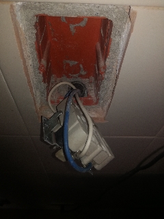

Capitan Farloc ha scritto:Scusa, togliendo quelle due vitine sul davanti, non si toglie la placca anteriore?
P.S.
Purtroppo era affogato in parte sotto il collante di una piastrella. Con il flessibile l'ho liberato.
Adesso ho accesso ai cavi.

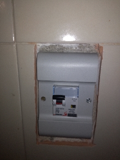

Ok , grazie ai vostri consigli ho montato tutto come in foto e funziona bene, ma c'è un problema . Con il cercafase ho trovato che la fase è sul cavo blu. Non sono un esperto ma credo sia sbagliato. Come posso rimediare, in che modo posso ripristinare il corretto cablaggio colore?
Devi andare a ritroso da dove parte la linea; probabilmente hai un quadro generale da qualche parte dove i fili sono invertiti (hai controllato entrambi i cavi? potresti avere doppia fase invece che fase+neutro).

Si li ho controllati entrambi. Come faccio ad andare a ritroso, devo inserire una sonda e vedere dove sbuca, giusto?
tommaso69 ha scritto:Si li ho controllati entrambi.
Sì, però devi dire anche l'esito... :roll:
