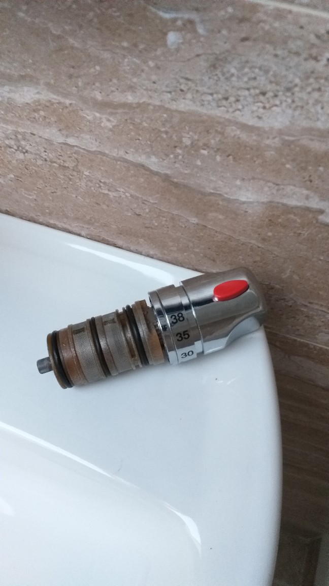

Casa vacanza. Dopo due mesi circa torno. Ho abitudine di chiudere acqua quando vado via. Apro l'acqua e sento nella doccia del bagno sopra un rumore di forte getto acqua: vedo che al miscelatore termostatico della doccia a destra non c'è più la manopola regola temperatura ed esce forte l'acqua.
Ho chiuso subito le valvole a monte per fermare la perdita.
La manopola era stata espulsa nel piatto doccia
Come è possibile?
In attesa dell'idraulico, può essere un grave difetto del miscelatore?
Tra l'altro, in due anni mai usato perché la doccia la facciamo sempre nel bagno di sotto....
Questa è la manopola espulsa

Sembrerebbe semplicemente da riavvitare.

Si, già fatto e ora regge.
Ma resta il dubbio di come sia stata possibile una cosa del genere....

Se la doccia non era mai stata utilizzata, probabilmente non era stata stretta fin dall'inizio.
