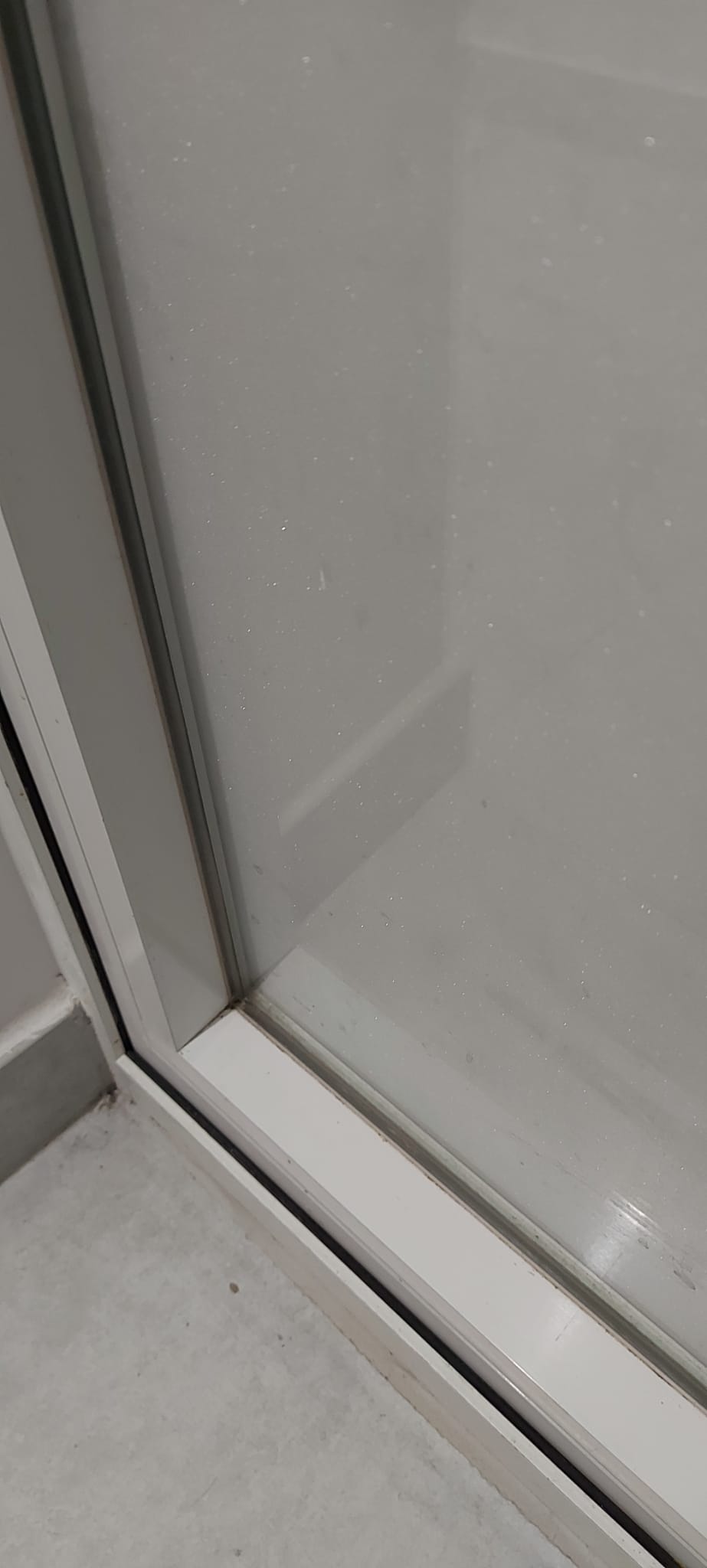

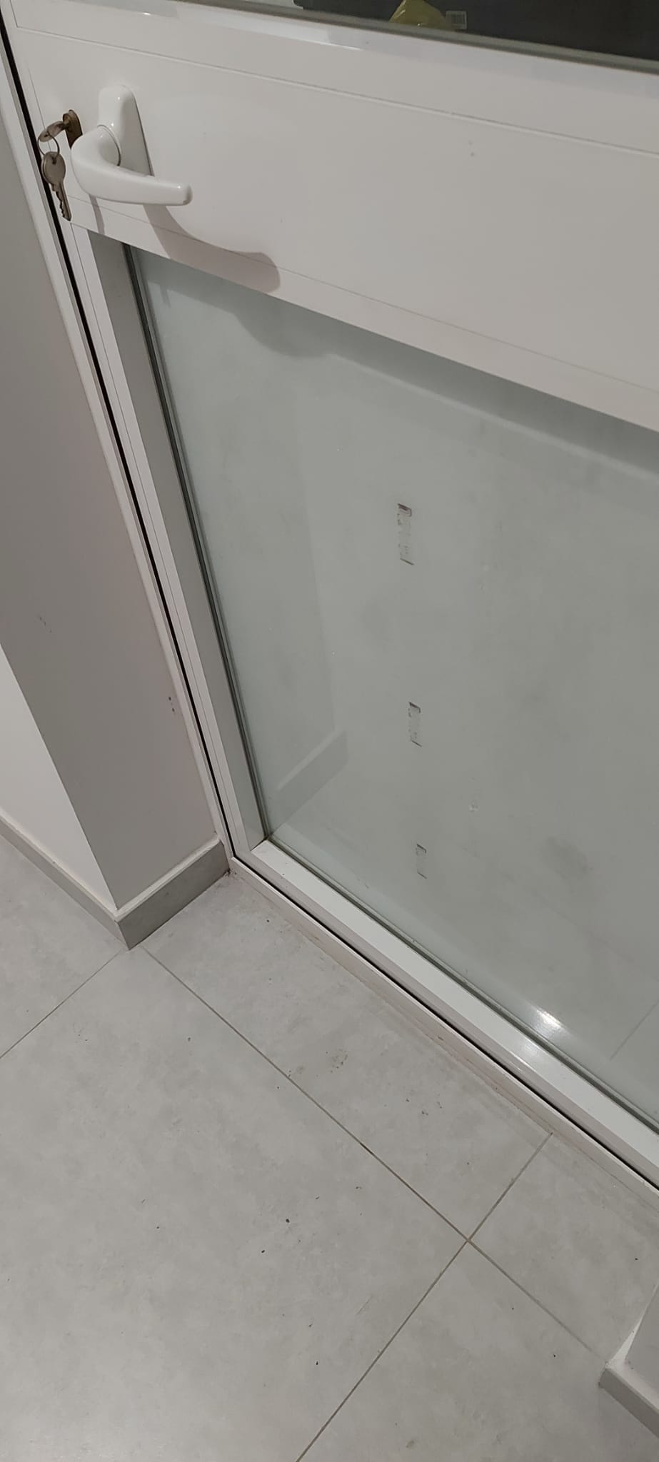

Salve, vorrei sostituire questo pannello di una porta in alluminio e vetro con un pannello in legno dove verrà inserita una gattaiola. Ma come si fa a smontarlo?

I montanti laterali sono inseriti a pressione, come anche quello in alto e in basso.
Da sganciare con un attrezzo idoneo.

fai leva con un cacciavite a taglio al centro della cornicetta più
lunga
