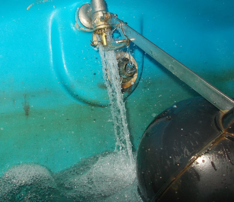

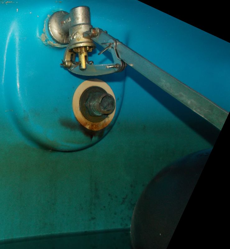

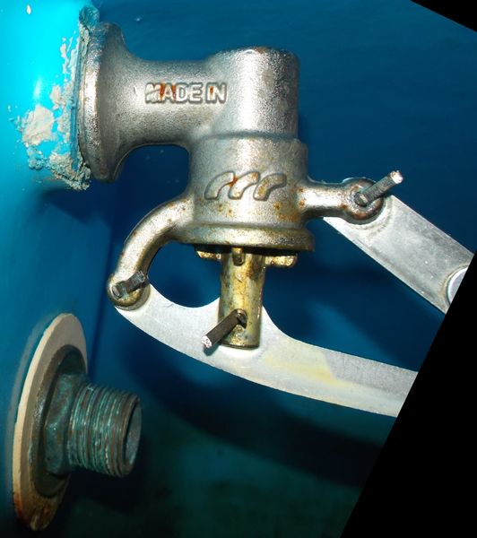

Da quando il tubo che porta acqua alla cisterna in questione è stato collegato direttamente alla condotta principale dell'acquedotto in strada, sono cominciati dei rumori a dir poco infernali che si propagano per tutte le tubature metalliche di casa, prima esterne sul muro e poi interne, dal piano terra al 1^ piano; insomma sembra che ci sia il terremoto.
Il problema del rumore si presenta esclusivamente quando entra in azione il galleggiante della cisterna preposto alla chiusura del tubo di mandata dell'acqua che, dopo questi lavori, arriva a pressione molto più alta rispetto a prima. Queste sono alcune foto in dettaglio

A mio personale parere, il rumore è dato dalle vibrazioni generate dal contrasto tra la pressione dell'acqua che arriva in cisterna e l'opposizione dello stantuffo che cerca di chiudere il tubo però agisce troppo lentamente perchè è azionato dal galleggiante che sale piano. Inoltre ho notato che lo stesso galleggiante, a causa della forte corrente generata dall'acqua, si muove molto anche in orizzontale oltre che verticale, in altre parole la forte corrente lo fa "ballare".
So che l'ideale sarebbe di rivedere i collegamenti cisterna-pompa, in modo che adesso il tubo di mandata non passi più per la cisterna ma sia collegato direttamente all'impianto però per adesso purtroppo non ho tempo di dedicarmi a questa modifica e vi chiedo una soluzione temporanea. Considerate che per ora mi tocca far caricare a circa 3/4 la cisterna e poi chiudere la valvola di mandata così da evitare il problema, poi ricarico la cisterna ogni 2-3gg.

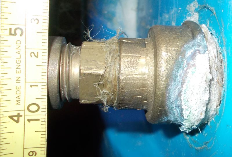

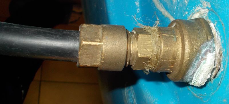

Ok, per adesso ho solo tempo ed opportunità di aggiungere il riduttore di pressione, mi dite che misure devo chiedere in negozio? Purtroppo in passato è capitato 2 volte di fila che sbagliassero a darmi le misure corrette di alcuni raccordi nonostante le foto presentate, quindi chiedo a voi.
tubo mandata (per riduttore pressione) DSCN4457_2.JPG (47.5 KiB) Visto 5878 volte
tubo mandata (per riduttore pressione) DSCN4459_2.JPG (77.74 KiB) Visto 5878 volte
Pensavo di metterlo proprio dopo il multistrato, ok?

Sto curiosando su ebay per rendermi conto dei costi del riduttore di pressione e del galleggiante silenzioso. Correggetemi se sbaglio ma il galleggiante costa mediamente meno del riduttore?
Riguardo le misure vorrei chiedere conferma perchè mi confondo sempre coi pollici idraulici. Il raccordo del multistrato è un femmina da 2.54cm, che sarebbe 1" inglese, ma se non erro devo chiedere una misura differente al negozio di idraulica, quale?
Re: Cisterna rumorosa quando carica acqua

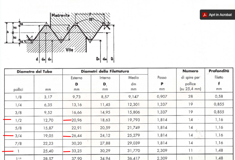

Aspetta, ripartiamo un attimo dalle basi: in idraulica per pollici ci si riferisce sempre al diametro interno del tubo e non alla filettatura. Difatti se si parla di un tubo di 1"abbiamo il diametro interno di 25.4, per il 1/2" abbiamo il diametro interno di 12.7 e così via. Quindi, quando vuoi sapere però la misura della filettatura esterna ti devi per forza riferire alla tabella:
Nel caso specifico, perciò, devi misurare il diametro esterno della filettatura del raccordo dell'ultima tua foto e dalla tabella ricavare di quanti pollici è. : Wink :
