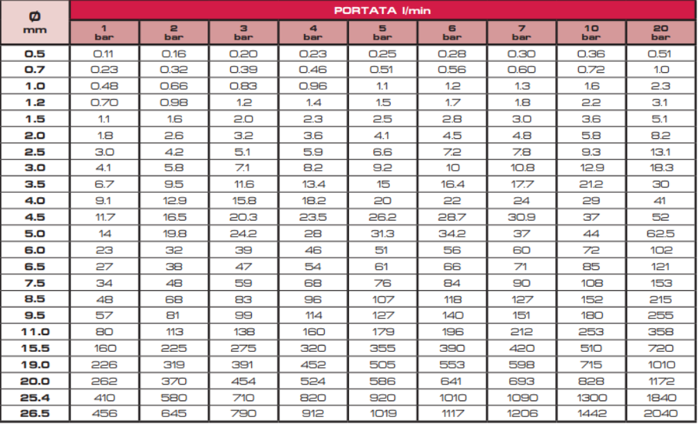

Intanto è evidente che il passaggio del riduttore non può essere inferiore della conduttura a monte... superiore si ma inferiore mai.
Riguardo alla tabella che cerchi della relazione fra portata, pressione, e diametro del passaggio, questa dovrebbe fare al caso tuo:
Questa tabella presuppone lo scarico libero in atmosfera al solito livello della conduttura a monte del riduttore. Tanto per dire: se misuri la portata al livello del riduttore (mettiamo piano terra) e poi al 5 piano di un edificio, la portata non potrà essere uguale... perché al 5 piano avrai una pressione di 5x0.3= 1.5bar in meno e quindi la portata sarà rapportata alla pressione di uscita del riduttore meno 1.5 bar.
Poi, a parte tutti i calcoli che possiamo fare e le tabelle che possiamo consultare, la risposta alla tua domanda ce l'hai semplicemente usando un semplice secchio di acqua: prima guardi quanta acqua esce al minuto prima del riduttore e poi quanta ne esce dopo il riduttore... e hai belle stabilito quanto varia la portata in base alla variazione di pressione. : Wink :
