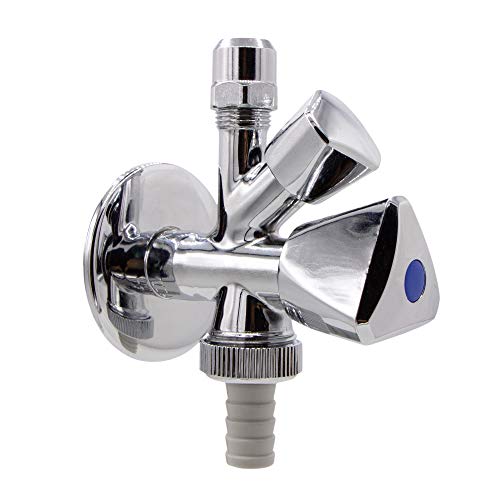

Sono nuovo del forum e ammetto anche relativamente ignorante in materia ma vi ringrazio in anticipo dell'attenzione. Devo attaccare il lavello della cucina la lavatrice e lavastoviglie allo stesso attacco della rete idrica. Ma presumo che il pezzo che ho trovato già predisposto non vada bene perché è solamente doppio, giusto? (allego fotografia esempio). In tal caso sapreste consigliarmi con quale pezzo alternativo potrei risolvere la questione? Grazie mille in anticipo

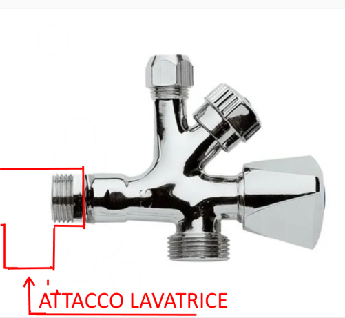

Non credo che esista un rubinetto a 3 uscite come vorresti tu; difatti i cucina di solito c'è solo la lavastoviglie... però, se vuoi aggiungere anche l'attacco per la lavatrice, nessuno ti impedisce di mettere all'uscita del muro una T per aggiungere un altra uscita:

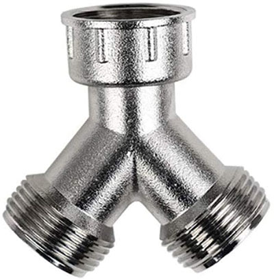

Oppure, all'uscita di quel rubinetto, mettere un raccordo a Y tipo questo
