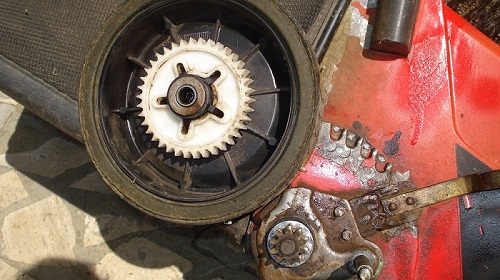

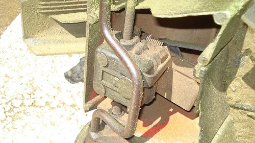

Ciao a tutti , vorrei chiedervi se a qualcuno è capitato di mettere mano alla trazione del tagliaerba ; mi accade che la ruota sinistra
mi giri a scatti facendo si che mi tiri da una parte ( come guidando un carro armato a cingoli ) : Chessygrin :
Il tagliaerba è un Raser Castelgarden 6,5 Hp semovente a trazione posteriore .
Vorrei capire se si tratta della scatola della trazione o magari solo del semplice cuscinetto ( che sembra normale ) prima di trovarmi a smontare
e poi non saper cosa fare .-
Allego due foto

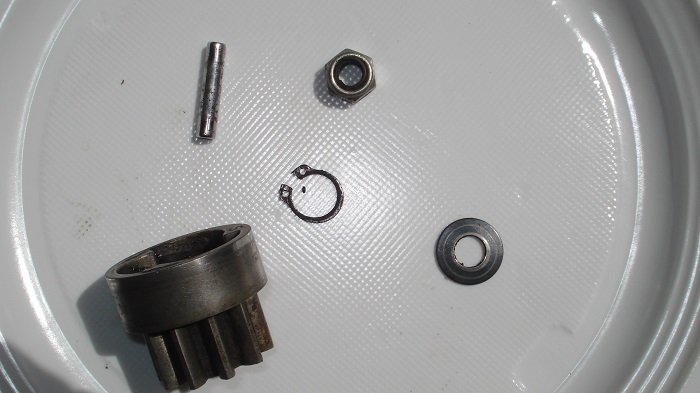

Piccolo aggiornamento , ho tolto la coroncina ( almeno credo si chiami così ) ed ho trovato delle incrostazioni sulla parte cilindrica ,forse erano queste
a far girare il mozzo a scatti .
Pulito oliato , ingrassato , rimontato .......sembra andare molto meglio ; non è proprio come la ruota destra ,ma è accettabile .
