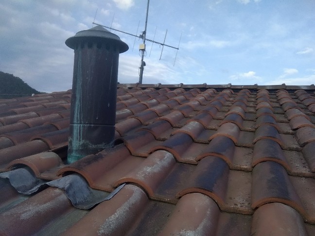

La canna fumaria invece è appurato sia unica x tutti e 3 gli appartamenti, e ogni caldaia si inserisce la sua diramazione nella canna principale, spero di essermi spiegato, anche perché altrimenti non ritornerebbero nella mia diramazione i fumi della caldaia del vicino.
Ormai sono passati 15 anni dalla ristrutturazione di casa e quindi dall' installazione della canna fumaria, non credo che, se non fosse a norma, possa chiamare l idraulico e farla sistemare a spese sue anche perché la canna fumaria ha un diametro troppo piccolo per poterla intubare con 3 canne.
Per questo pensavo di scaricare a parete in orizzontale, senza arrivare al tetto, essendo la mia caldaia esterna ed essendo io all'ultimo piano.
Allego foto unico camino x 3 appartamenti

Nel condominio dove abito io (ristrutturato 25 anni fa) la canna fumaria della caldaia esce in orizzontale sulla facciata e così pure tutte le altre canne fumarie. Difatti alcuni condomini stanno litigando fra di se perché i fumi di uno che sta sotto entrano in casa a quello che sta sopra... e il contenzioso non pare di facile soluzione. Anche perché quello sotto ha da poco messo la caldaia a condensazione e questa espelle i fumi dal tubo in facciata con una forza molto superiore alla vecchia caldaia tradizionale.ghiacciolino ha scritto:La canna fumaria invece è appurato sia unica x tutti e 3 gli appartamenti, e ogni caldaia si inserisce la sua diramazione nella canna principale, spero di essermi spiegato, anche perché altrimenti non ritornerebbero nella mia diramazione i fumi della caldaia del vicino.
Quindi, visto che tu sei all'ultimo piano, il tubo in orizzontale non può dare noia a nessuno e in teoria ce lo potresti mettere. Poi, non ricordo se hai detto quanti appartamenti sono in totale: perché, se fossero 2 per piano, i passaggi di quel tubo sul tetto non sono del tutto sicuro che siano sufficienti per 6 caldaie. Comunque, io al tuo posto, scriverei subito una lettera all'amministratore chiedendogli di mettere il tuo problema all'ordine del giorno della prossima assemblea e chiedendo espressamente di poter istallare la canna fumaria in facciata. Se poi, invece che in facciata, hai la possibilità di scaricare nella tua terrazza, allora sei a cavallo e nessuno può aver niente da ridire.

anche in condominio da me ci sono state rogne simili gestite dall'amministratore, la normativa dice che lo scarico deve stare sopra al tetto anche se sei all'ultimo piano, infatti in molti casi nei condomini hanno installato scarichi esterni in acciaio inossidabile.
Dopo bisogna vedere che non ci siano vincoli di altri tipi
