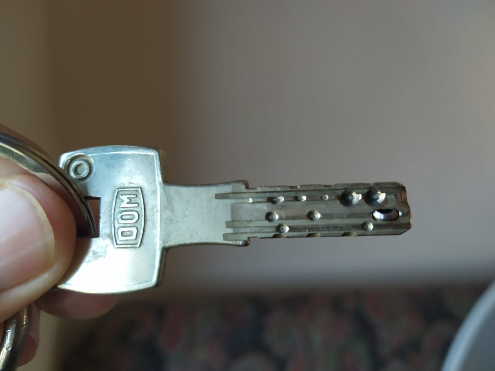

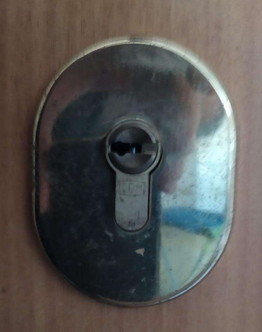

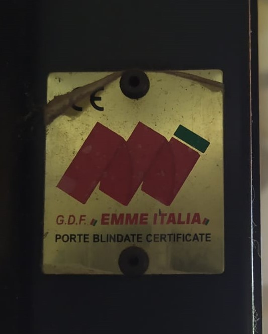

Buon giorno al forum, devo cambiare almeno una serratura al tipo di porta blindata come da foto allegate. Non so da dove cominciare, Aspetto vostri generosi consigli ...
costruttore porta.jpeg (61.55 KiB) Visto 3086 volte
chiave del cilindro da cambiare.jpeg (67.68 KiB) Visto 3086 volte
borchia interna.jpeg (103.3 KiB) Visto 3086 volte

devo solo cambiare chiave, quindi il solo cilindro, per acquistarlo devo dare descrizioni particolari ? esempio :
http://www.amazon.it/BETOY-serratura-so ... 179&sr=8-9
O sono tutte simili ? Grazie
Re: Cambio serratura a porta blindata
Per non sbagliare portati dietro sia il cilindro vecchio che la chiave e vedrai che in ferramenta ti danno il ricambio esatto. : Wink :
giovanni ha scritto:Per non sbagliare portati dietro sia il cilindro vecchio che la chiave e vedrai che in ferramenta ti danno il ricambio esatto. : Wink :
Sì esatto, oppure, se non vuoi lasciare la porta senza serratura, prendi la misura sia della lunghezza del cilindro che l'interasse del foro della vite di blocco (per intenderci quella laterale che hai svitato per sfilare il cilindro), questo perché non è detto che sia centrale.

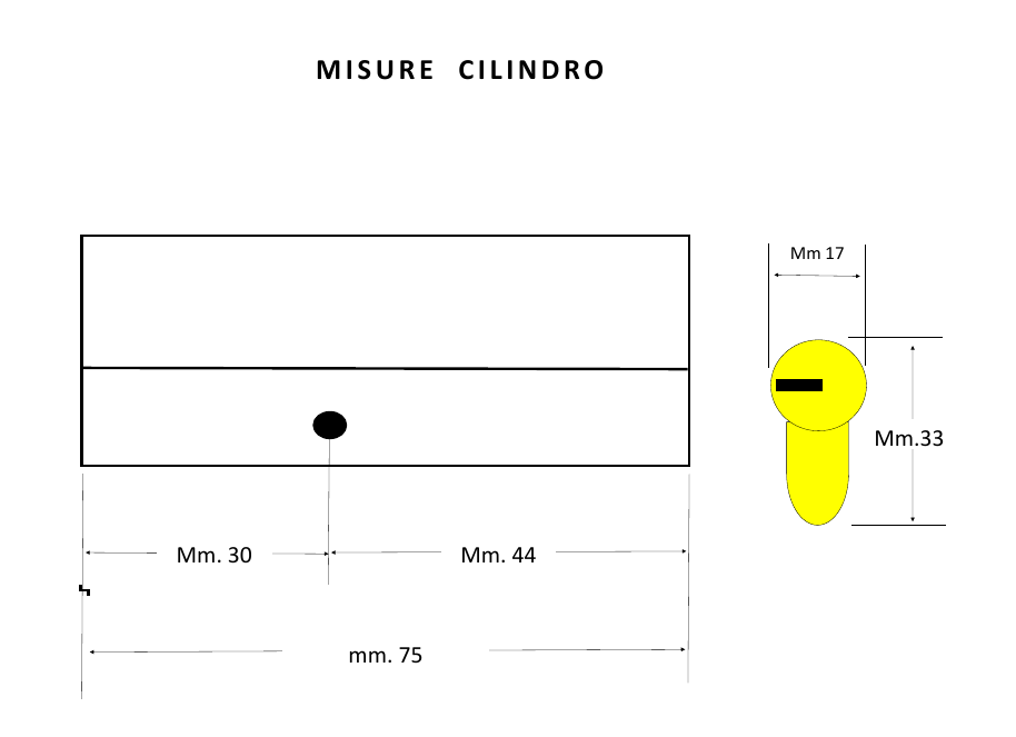

Grazie, se lo smonto e vi mando la foto ? Per poterlo acquistare online, dato che ho una linea di credito....
GBS49 ha scritto:Grazie, se lo smonto e vi mando la foto ? Per poterlo acquistare online, dato che ho una linea di credito....
ok, casomai ti diciamo le misure utili.

Ok, ecco foto e misure :
https://postimg.cc/Z9K0Ch9n
https://postimg.cc/MfRph6LP
Misure del Cilindro.png (19.23 KiB) Visto 3051 volte
Ma se hai lo schema hai risolto.
La tua serratura è una 75 mm 30x45. Considera che qualche millimetro di differenza non da problemi. Per esempio se ne montassi una 40x45 avresti un lato che sporge di 5 mm.
N.B.
L'altezza e la larghezza del cilindro sono misure standard.

Allora, nella ricerca sul sito devo inserire "75 mm 30x45 "...ok ... no, non c'è schema l'ho fatto io per darti dati più precisi presi col calibro.....ero grafico anni fa.... Grazie per ora..

Allora buon giorno, avevo smontato il cilindro per fare foto e prendere le misure, rimontato come era, ma non gira più per le mandate, apre solo il primo semi scatto....cosa può essere successo ? Non mi sono avanzati pezzi, e non ho fatto nessun sbaglio apparentemente....
GBS49 ha scritto:Allora buon giorno, avevo smontato il cilindro per fare foto e prendere le misure, rimontato come era, ma non gira più per le mandate, apre solo il primo semi scatto....cosa può essere successo ? Non mi sono avanzati pezzi, e non ho fatto nessun sbaglio apparentemente....
Allenta la vite di serraggio e prova a dare almeno la prima mandata (se non ci riesci muovi un pochino il cilindro); una volta che capisci che apre/chiude bene stringi nuovamente la vite. La cosa migliore da fare è stringere la vite con una mandata.

non ho stretto nulla forte, devo lasciarlo lento ? Bho! provo a fare come hai suggerito.....
Probabilmente stringendo la vite ti è andato leggermente fuori asse.

Hai provato ad allentare la vite di blocco per vedere se così funziona?
Potrebbe semplicemente essersi bloccato in una posizione errata, esiste sempre un piccolo gioco in cui il blocchetto della serrature riesce a spostarsi e se lo blocchi nella posizione errata magari le mandate non girano più.
Allora come prima prova allenta la vite e vedi con la porta aperta se le mandate girano
