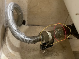

Buongiorno a tutti. Io non ho mai fatto roba di idraulica quindi chiedo a voi perchè alla prima difficoltà sono già perso. Come vedete dalla foto, il tubo dell’acqua che fornisce acqua al water ha una specie di raccordo per permettere all’utente di chiudere l’acqua facilmente credo. L’altro interruttore probabilmente è dentro il muro. Io devo staccare momentaneamente il tubo dell’acqua per dividere il flusso principale in due altri flussi. Ho provato a svitare il bullone (cerchiato di rosso) ma tutto il pezzo (cerchiato di giallo) sembra girare con il bullone quindi tutto sembra girare a vuoto. Avete qualche consiglio da darmi? Grazie a tutti in anticipo

Tieni ferma la chiave di arresto con una chiave a pappagallo e svita con un altra chiave quel raccordo. Considera che la filettatura maschio è sulla chiave di arresto pertanto si svita in senso orario ponendoti come in foto.
